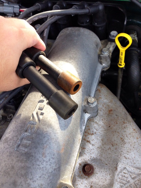

Ah d'accord bah je demanderai pour le démarreur ^^ mais sache que Bobine + faisceau + bougie et batterie c'est neuf ainsi que le capteur AAC. Elle a déjà suivis un diagnostique chez un garage Mazda dans le 62 qui avais fait TOUT les tests des capteurs et tous sont bon (il en est ressortis que c'est le boitier d'immobilisation qui est défaillant mais je doute que ce soit vraiment ça).
J'ai voulut faire un test pour voir si les étincelles étaient présentes aux niveaux des bougies, on m'a dit de sortir la bougie , la remettre dans son faisceau , posé le crochet sur le bloc et démarrer et normalement il devrai y avoir des étincelles mais pas pour moi. Et j'ai eu une petite surprise sur le faisceau du haut, en effet il est recouvert d'une sorte de poussière de rouille et la bougie elle même en avais pas mal sur elle! Ils ont que 3000km... c'est grave docteur? (je vous envois la photo depuis mon téléphone).

funpierre a écrit :
Je suis peut être parano mais la ou j'en suis, le moindre indice est bon a prendre.
C'est génial à la station quand tu pousse ta caisse comme un c*n et que tu as les gens qui klaxonne derrière! :langue:
D'ou mon achat d'un bidon de 20L pour eviter d'arreter le moteur a la pompe :aie:
Sa peut effectivement augmenter la résistance du flux électrique.
Le problème maintenant c'est de comprendre comment sa à pu arriver?
Et tu as cette rouille de chaque côté du faisceau?(bougies/bobine"s")
Pas bête le coup du bidon :lol:

SEUL le faisceau du haut a cette poudre de rouille (et tout le tour) , la bougie en avais pas mal sur elle aussi. J'ai regardé dans le trou :woo: c’était assez dégueulasse sur le fond. J'ai donc regardé la 2em juste en dessous , qui était plus "propre" pas nickel non plus car j'ai jamais nettoyé le fond depuis que j'ai ma MX (4 mois). Sur la photo le 2em faisceau c'est le 4em tout en bas, mais les 3 autres sont dans le même etat (sauf le premier en haut)

Message Publié : Jeu 21 Août 2014, 21:16
Inscription : Dim 13 Avr 2014, 18:51
Message(s) : 704
Localisation : Région Lensoise et Lilloise (62) Berck-Sur-Mer (62)
ah j'avais mal compris ta question , la rouille c'est que au niveau de la bougie , y a rien a signalé aux niveau des bobines c'est tout neuf

Message Publié : Jeu 21 Août 2014, 21:23
Inscription : Ven 15 Août 2014, 23:20
Message(s) : 75
Localisation : Rennes 35000
Et la partie anti-parasite était elle bien emboîtée sur chaque bougies?

funpierre a écrit :
Anti-parasite? je suis tellement fort en mécanique qu'il faut me parler comme un gosse qui découvre la vie ^^ quelle partie de quelle piece ?
La partie qui s'emboîte sur la bougie tu dois normalement avoir un cran assez dûr pour le déboîter de la bougie au départ.
Était-ce le cas?

Aaah Oui oui c’était bien clipsé, mais il me semble que sur mes anciens faisceaux il n'y avais AUCUN point de rouille (sans certitude, mais je suis pas sénile). Apres si cela n'a aucun impact sur mon problème de démarrage on vas pas trop s'éternisé la dessus , mais a t'écouter ça n'a pas l'air normal ce point de rouille, ça me coûte rien de nettoyer le fond des bougies et de voir s'il y a pas une fuite qui cause cette rouille.
