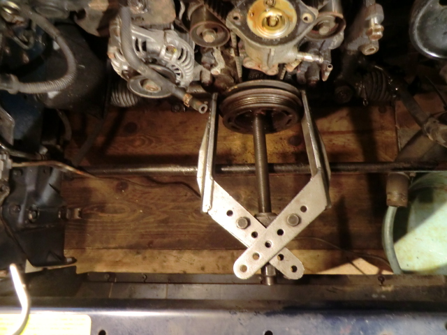

Mon problème vient de la poulie de vilebrequin: d'après le manuel Haynes,"remove the four bolts and remove the pulley", ce qui doit prendre au plus 5 minutes: j'ai remové les 4 bolts, et 2 heures plus tard la pulley est toujours en place , j'ai inondé de dégrippant, tapoté dans tous les sens, ni la plaque ni la poulie ne bougent. Peut-on utiliser un extracteur? ou chauffer? Je tiens à la retirer au moins pour la dérouiller et la traiter (ou plus si je tombe le moteur, joint spi)

extracteur !

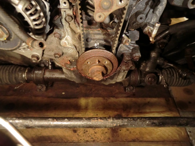

J'ai pas encore vu en vrai ce montage, y'a sûrement quelque chose qui m'échappe, mais sur la photo y'a un truc qui me chiffonne.
On dirait qu'il y a, d'avant en arrière :
1) le gros boulon de vilo
2) la plaque à 4 trous sur laquelle s'appuient les 4 bolts
3) la pulley
4) derrière, les 4 trous taraudés
Je vois pas bien si c'est 2 et 3 ou 3 et 4 qui sont la même pièce.
Mais dans les deux cas, 1 serre 2 qui serre 3 contre 4, donc je vois pas bien comment on peut retirer la plaque 2, et donc la poulie, sans dévisser le boulon de vilo 1... :tantpis:

L’écrou centrale ne maintient que le pignon de distrib.
C'est sur le pignon de distrib qu'il y a les 4 trou taraudé pour le maintient de la poulie ;)

Même impression que Misho, je dirais 2 et 3 c'est la même pièce et ça se retrouve en sandwich avec la vis de vilo et le pignon non ?? auquel cas ce serait normal que ça bouge pas, tout au plus que ça tourne un peu !

Une petite photo pour montrer que la poulie n'est pas tenu par la vis centrale.

ok, ça devrait venir "autour" de cet épaulement et cette tête de vis ! :jap:
ça doit être collé par la rouille, WD40 + extracteur !!

Yeap je confirme j'ai un extracteur de poulie damper dédié ça sort facilement.

La tête de vilo fait très exactement la même taille que le boulon, j'avions pas pensé à ça vu de face :aie:

Ca y est, avec un gros arrache , d'abord horizontal , mais il n'était pas rigoureusement perpendiculaire à cause de la barre stabilisatrice, puis quelques coups de marteau, et finalement, en plaçant l'arrache verticalement, il passait autour de la barre et bien perpendiculaire, ça a sauté. (Le radiateur a déjà été retiré pour ne pas l'abimer). C'est quand même pas beau quand c'est rouillé!

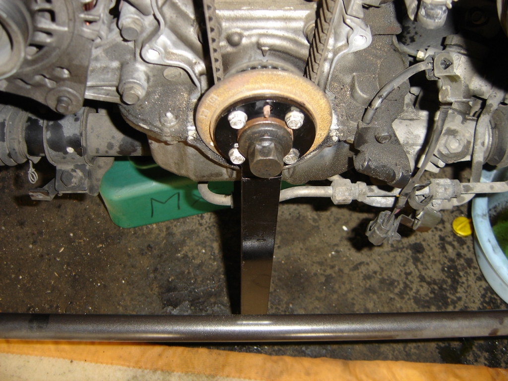

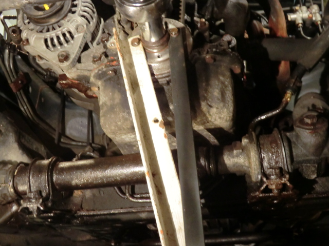

La première rallonge en Y fixée sur 2 des 4 vis qui tenaient la poulie a plié (fer plat de 15 mm de large). Je l'ai remplacée par une barre faite d'une cornière dont l'extrémité était dans la fosse et se bloquait sur l'une des parois, comme ça je disposais de mes 2 mains pour dévisser le boulon avec une clé d'un coffret dit" camion", cliquet avec carré de 3/4 au lieu de 1/2pouce. J'essayerai de faire une photo demain matin

Voilà, j'ai refait le montage, Si on n'a pas de fosse, la barre peut être placée horizontalement pour se bloquer sur le sol, mais en retirant la roue droite pour être bien parallèle à la poulie
