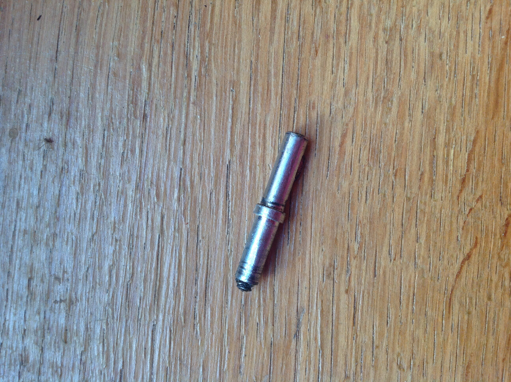

La voiture étant enfin rentrée dans sa maison, j'ai pu faire un peu de meca.
Commande d'un câble chez ilm car 50 € moins cher que chez mazda et remplacement.
Il suffit de mettre la voiture sur chandelles et j'en ai profité pour faire une vidange.
Voici le pourquoi de la panne

ca vient d'où ?
nbfl unplugged 1.8L de 2004
Message Publié : Dim 28 Juin 2015, 08:31
Message(s) : 1190
La tête du câbles qui s'insère dans la boîte.
