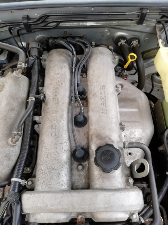

J'ai reçu mes faisceaux Autolink.
RAS
J'ajoute une petite photo ici :

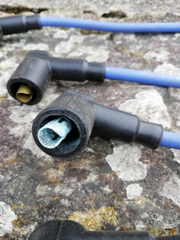

Gaffe, les faisceaux autolink sont de qualité médiocre. Les extrémités sont fragiles.
 Sujet du message : Re: faisceau allumage
Message Publié : Mer 14 Août 2019, 18:02
Inscription : Mar 2 Avr 2019, 08:12
Message(s) : 105
Je comprends mieux pourquoi ça merdait un peu de temps en temps !
2 sur 4 comme ça

L'ordre de branchement est différent entre une NA et NB ?
Le cylindre 1 étant le plus vers l'avant, il faut bien brancher dans l'ordre suivant au niveau des bobines ?
3 2 1 4
Comme vu sur la photo de ce tuto :
http://www.mx5passion.com/guide-d-entre ... ugies.html
