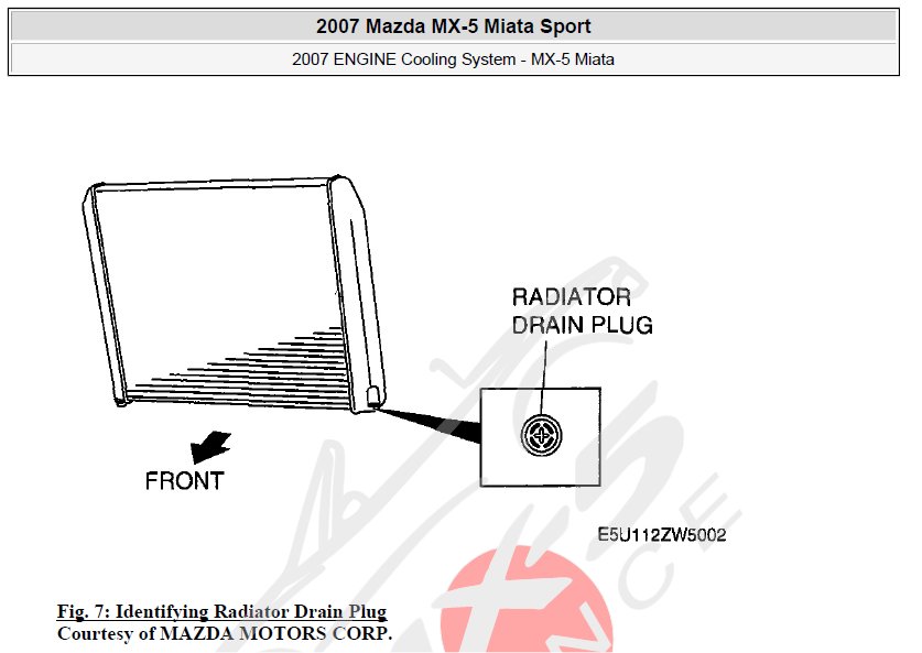

Comme indiqué dans le titre, je souhaite vidanger mon liquide de refroidissement.
Cependant, je n'ai pas trouvé l'emplacement de la purge du circuit.
Est-ce que quelqu'un peut m'indiquer où elle se trouve ?
Merci,
A+,
TOM

C'est pas en bas du radiateur normalement ? Doit y'avoir un cache devant...

Si tu ne trouves pas de bouchon en bas du radiateur , c'est qu'il faut vidanger en détachant la durite du bas du radiateur.
Je ne sais pas si c'est comme ça sur NC mais c'est le cas sur plein d'autres voitures , contrairement aux NA/NB qui ont un bouchon.
Ensuite pour la purge (donc une fois que tu as re-rempli) il faut bien remplir le radiateur assez haut, sinon le circuit ne s'amorce pas et l'air n'est pas chassé.

Message Publié : Mer 25 Mars 2015, 15:50
Inscription : Jeu 3 Nov 2011, 12:06
Message(s) : 555
Localisation : Flémalle(Liège)-Belgique
Membre relais pour la Belgique.
NA 1991 BRG
NC 2006 SSP 3ème génération 2420/3500
vincent@mx5france.com
MX-5 France n° 331

Merci pour vos réponses.
Pour la vidange pas de souci, je crois que je vais déconnecter la durite du bas du radiateur.
C'est pour la purge que je me pose des questions. Une fois que le radiateur est plein et que le calorstat s'ouvre, il faut refaire l'appoint, mais rien ne me dit que toute l'air a été chassée.
Je me souvient sur mon AX il y avait une durite branchée sur le pont haut du circuit avec un bouchon vissé. Il suffisait de faire cracher par cette durite pour être sûr qu'il n'y avait plus d'air.
Je me demande donc si il y a ce genre de vis de purge sur la MX.
A+,
TOM
