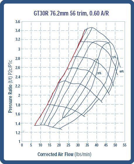

1er exemple, un GT30R à 0,6g de pression :
On dit que le turbo commence à spooler à 2000trs pour être full boost à 3000trs avec un régime max à 7000trs.
A 2000trs, pour une pression absolue de 1,6b, le moteur utilise 11,5 lbs/min d'air, on rapporte cette valeur sur l'axe des X
A 3000trs, on a 17,2 lbs/min, on rapport cette valeur sur l'axe des X mais au niveau de la pression max (ici 1,6)
A 7000trs, on a 40 lbs/min, on rapporte cette valeur aussi au niveau de la pression max.
Si on trace les droites on obtient (en rouge) :
On voit qu'on est complètement à coté de la plaque. Le turbo est trop petit par rapport au moteur.

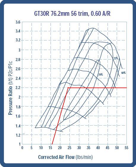

2eme exemple, un GT30R à 1,2g de pression :
On obtient ce graphe :
Jusqu'à 5000trs on est plutot pas mal, mais ensuite le turbo perd énormément d'efficacité à haut régime -> A bas régime on est mieux, mais le turbo est toujours trop petit par rapport à nos moteurs.

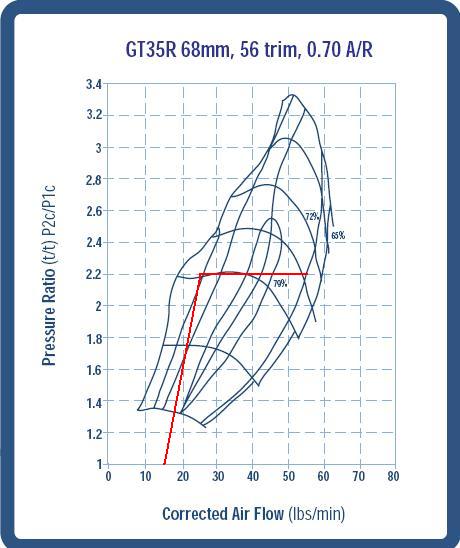

3eme exemple, un GT35R à 1,2g de pression :
Voila, on peut voir que c'est le top, on reste pres du centre sur la plus grosse partie de la courbe, c'est grosso modo le turbo parfait pour esperer environ 550-600 ch à 1,2b de sural.
