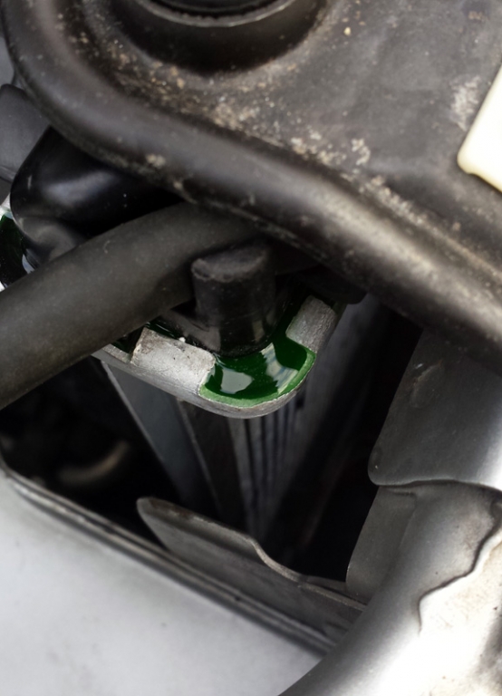

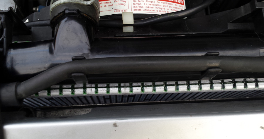

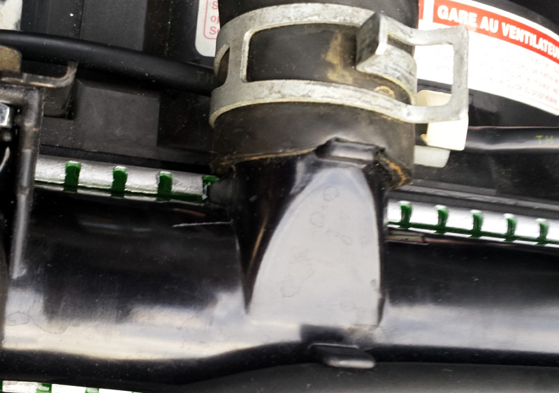

Mon radiateur d'origine m'a lâché il y a peu de temps. Commande passée chez IL Motorsport, où leurs radiateurs "type OEM" sont à un prix relativement attractif. Installation faite hier et résultat en images :
Le radiateur neuf fuit donc - à zéro kilomètres - tout autour du réservoir supérieur, exactement de la même manière que vient de le faire celui d'origine, vieux de 16 ans. Moi qui pensais que les produits de chez IL étaient de bonne qualité, même ceux que l'on qualifie "d'adaptables"... Le lien vers le radiateur en question, "Genuine IL Motorsport" :

ça arrive les défauts, mais ta durite bien sèche, elle va bien ? :aie:
essaye de voir (toucher, si c'est gras...) en dessous de la durite...

Ma durite n'est pas sèche, elle est sale : j'en ai pris une neuve avec la commande, et l'ancienne était tellement propre à l'intérieur et souple que je l'ai laissée en place.
Regarde mieux les photos : on voit bien que ça fuit tout autour du sertissage, aussi bien à l'avant qu'à l'arrière. Et bon, l'ayant vu fuir en direct au démarrage du moteur le lendemain de l'installation (c'est à dire aujourd'hui) - et encore heureux que j'ai revérifié avant de partir - tu peux me faire confiance.

edelweiss, ok ok, ça aurait pu couler et remplir cette rigole tout autour...dommage ça aurait été plus simple de trouver juste une durite ;)
pour le radiateur, tu les as déjà contacté pour remonter l'info ? ils devraient être compréhensifs...

Neobob : j'ai fait toute la procédure de remplissage et purge (mise en température, etc...) hier, no soucy. Et aujourd'hui, à froid, j'ai vu qu'il y avait du liquide de refroidissement tout autour de la sertissure ; je l'ai essuyé, pensant que ça avait pu couler en remplissant le radiateur. Malheureusement, ce n'était pas le cas.
