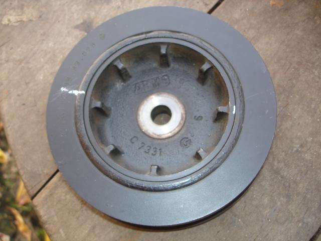

La poulie damper (amortisseur in french) c'est ça :
La poulie dumper, ça aurait un rapport avec ça ?!?
Blague à part, ton garagiste réputé sur Bordeaux, il m'intéresse. Tu peux me mp ?
