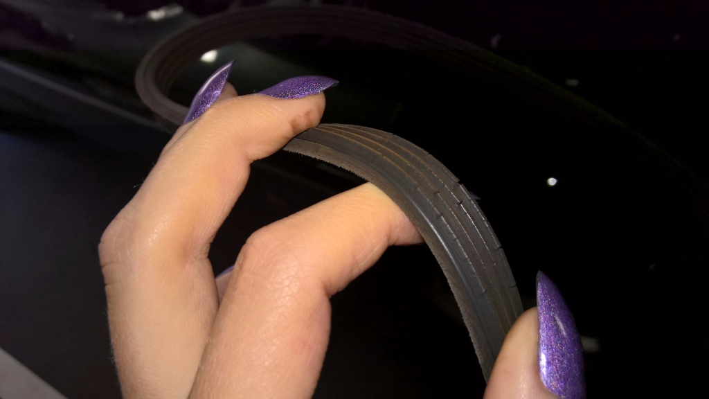

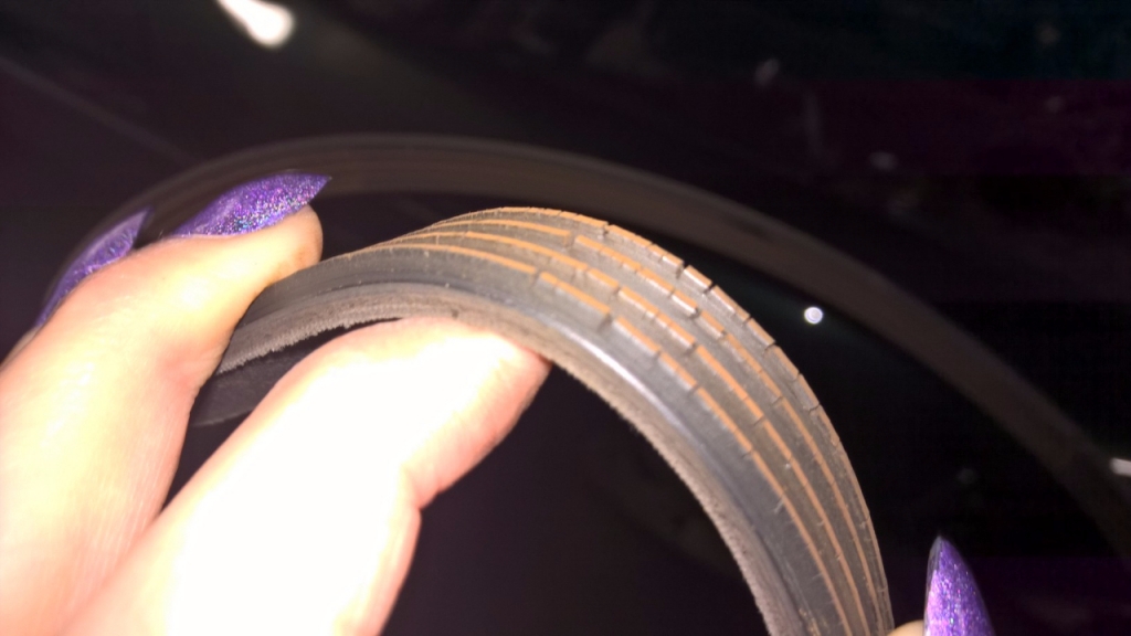

17 ans et 135 000km (à moins qu'elle ait été changée entre temps mais je n'ai rien trouvé à ce sujet :tantpis: )
Si tu pousse jusqu'au Lux on peut te la changer :D

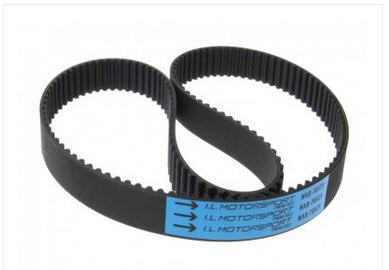

Ta courroie n'a plus beaucoup de dents, ça ressemble plutôt à ça une courroie de distri :

au temps pour moi c'était la courroie d'alternateur ! Je ne sais pas si j'ai gardé l'ancienne distri pour comparer...

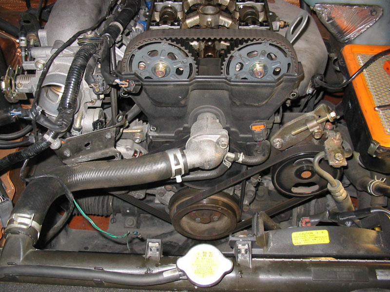

J'ai vu pas mal de tuto dont l'un avec cette photo :
A ce stade, il y a encore le radiateur et toutes ses durites mais on voit déjà bien les deux courroies en question. Donc :
puis-je les changer sans avoir à sortir le radiateur et purger le système de refroidissement ?
Merci

Message Publié : Mer 2 Mars 2016, 19:13
Message(s) : 4855
Oui bien sûr !

bédéhème a écrit :
...puis-je les changer sans avoir à sortir le radiateur et purger le système de refroidissement ?
Oeuf corse (comme déjà dit)... sauf si tu as des mains de géant ou que tu travailles avec des moufles. :D
Pense bien à détendre pour déposer les vieilles courroies avant de poser les neuves sans forcer.
Puis régle les tendeurs pour conserver 3 à 5 mm de creux sur la plus grande longueur libre.
Quitte à refaire un p'tit réglage dans 15 jours.
