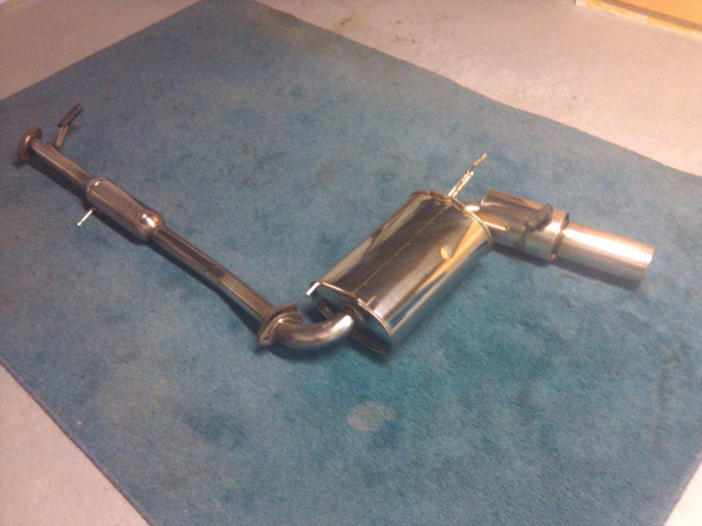

Je suis confronté a un ptit soucis de longueur de ligne suite a l'achat de mon silencieux HKS Silent Hi-Power.
Bon de base j'avais une ligne de 90CH stock, j'y ai introduit un silencieux BBK avec son intermédiaire et un decata (Mx5Parts) de 90ch la OK.
Je met un collecteur de 115Ch, decata (Mx5Parts) de 115ch , avec le reste de ma ligne (inter / silencieux BBK) la OK également.
J'ai acheté ca silencieux :
(UNIQUEMENT LE SILENCIEUX)

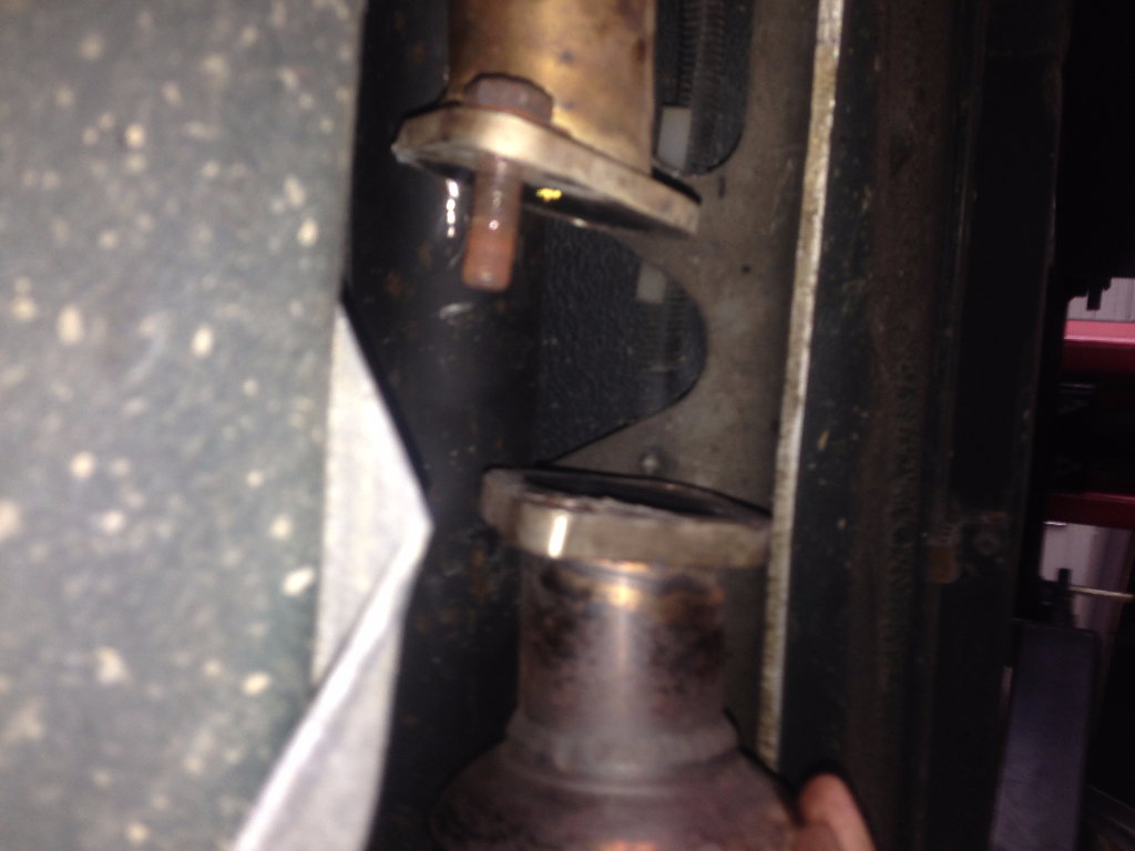

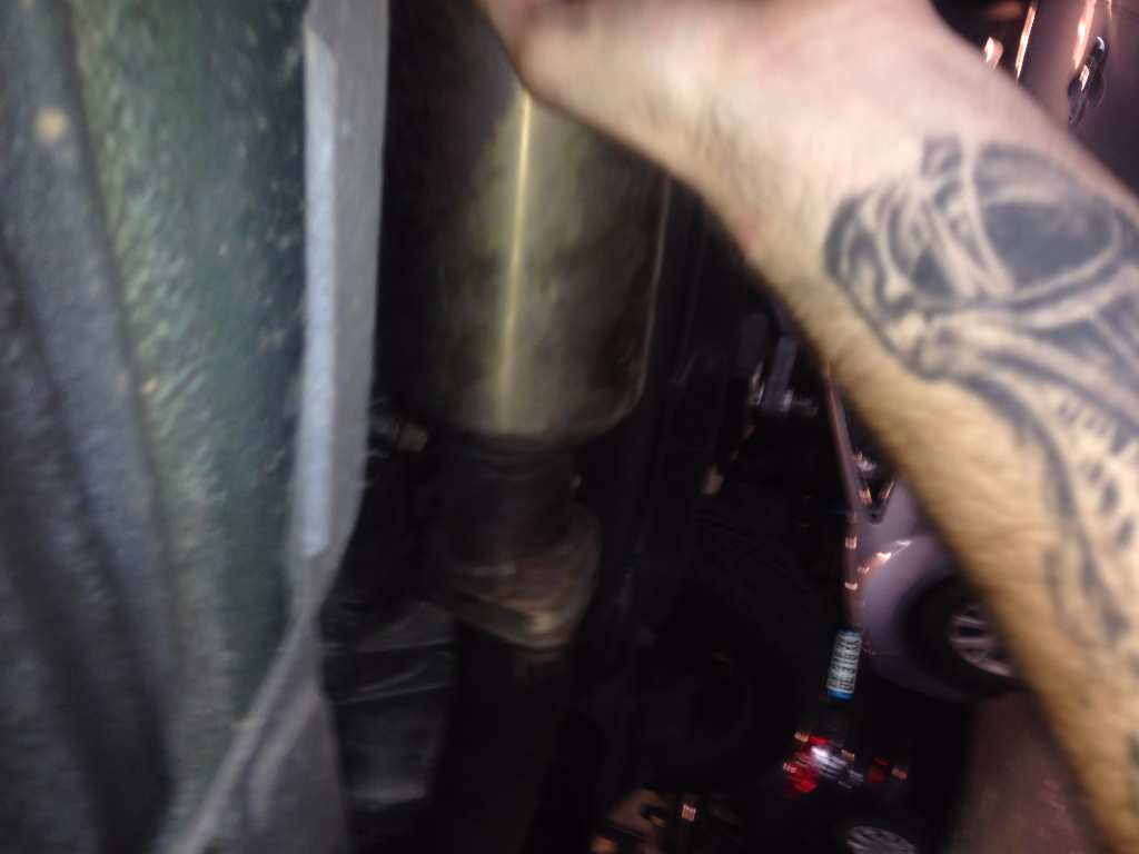

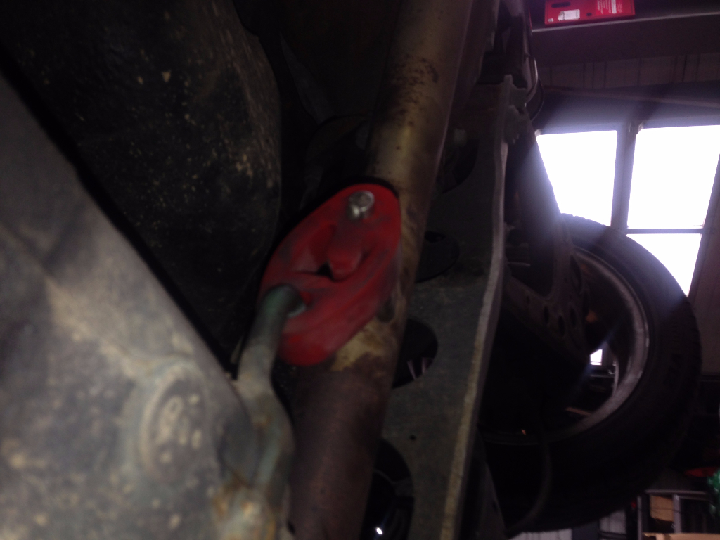

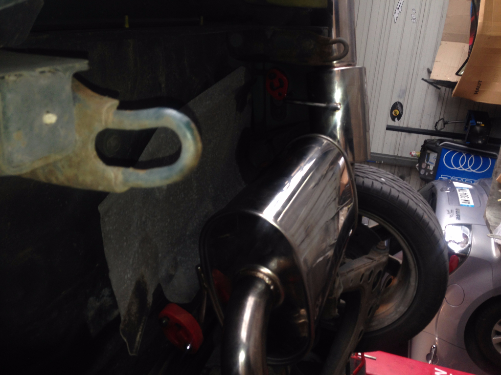

je suis emmerder, la fixation du silencieux est trop courte (ou l'intermédiaire trop loin) donc impossible de garder mon décata de 115CH. je retire ce dernier, je fixe le silencieux a son intermédiaire et a ses silentbloc , et j'essaie de monté mon cata (pas le decata car je l'ai jeter ..) de 90ch d'origine a la voiture. LA longueur c'est bon ! mais alors la fixation collecteur =>cata ca passe tout juste , mais pour la fixé a l'intermédiaire, le cata est de travers !
Du coup je me pose une question, si je reprend un décata de 90CH, je serai dans la meme merde qu'avec le cata stock (bride decata => intermédiaire non aligné)
Donc le 115ch et le 90ch n'ont pas seulement une difference de longueur , mais également une orientation de bride différente?
La mon décata de 115 fixé au collecteur impeccable puis ..
AIE manque un peu ... une longueur de cata de 90 est impec mais les brides suivent pas.
Et je peux plus trop joué avec les silentsbloc , ils sont tendu de chez tendu !
un bricolage maison s'impose ? , du genre ajouter un flexible d'echappement sur l'intermediaire ?
J'attend de savoir ce que vous en pensez :hello:

T'as tenté de mettre le cata dans différents sens? Parce que effectivement les brides sont pas suivant le même angle.
Sinon comme dit Cherub faut trouver un soudeur qui peut te faire ça ou faire un petit tube avec deux platines pour pouvoir tout monter mais essaie de trouver un cata et décata de la même longueur du coup, ça serait plus pratique ;)
