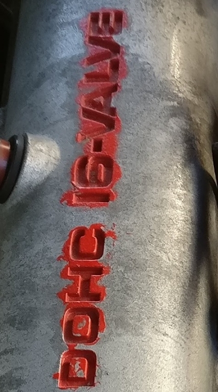

Le point positif, j'ai réussi à rattraper le taff dégueulasse de l'ancien proprio sur la peinture des gravures du bloc :bien:
Avant :
Zoom :
Après :
Zoom :
Mais comme vous le voyer, les éléments en alu reste sale :cry:

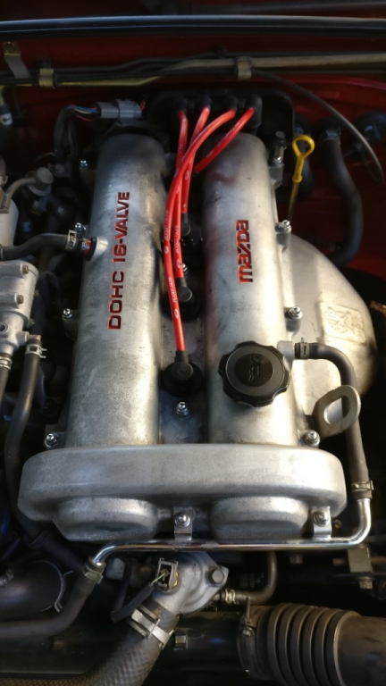

Salut Sonedeur,
De mon coté, j'ai profité d'un remplacement de la courroie de distribution, afin de confié le cache culbuteur a un spécialiste de la préparation de surface des métaux, qui a réalisé un mico-billage (sablage bille de verre), ce qui a bien récupéré la surface.
A priori, le cache culbuteur est taché, car poreux. Le laisser tel quel ne tiendrai pas longtemps, donc j'ai préféré le vernir avec un vernis haute température. Je redémarre la voiture le week-end prochain, à suivre donc vis à vis de la tenu dans le temps.
Quelques photos:
Avant:
Retour de microbillage:
Après:
