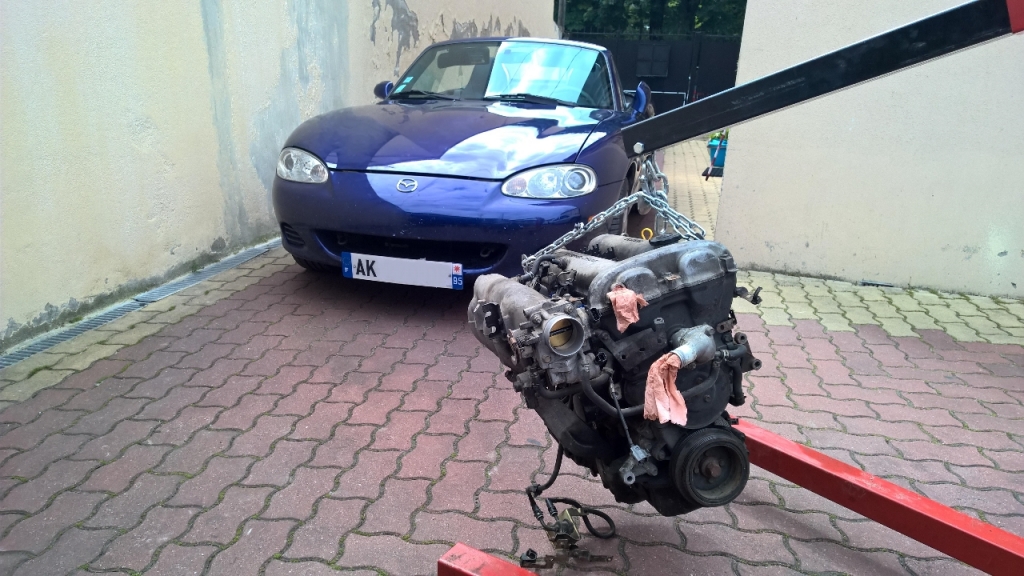

bonjour. je viens de acheté une mazda mx5 nbfl de 2003, avec le moteur hs :roll: . je voulais savoir si le moteur 1.8 145cv est compatible avec la 1.6 110cv à fin de faire un petit swap. je sais que la boite est pas la meme mais les fixation doit etre les memes non :? ?? merci
