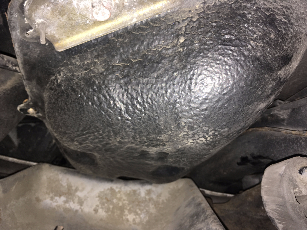

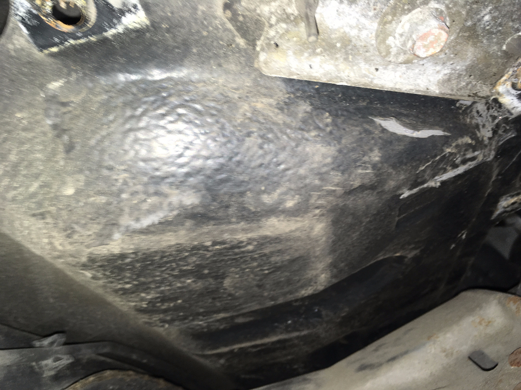

J'ai fait des photos du dessous du réservoir, et effectivement pas de vis de vidange.
Passager:
Conducteur:

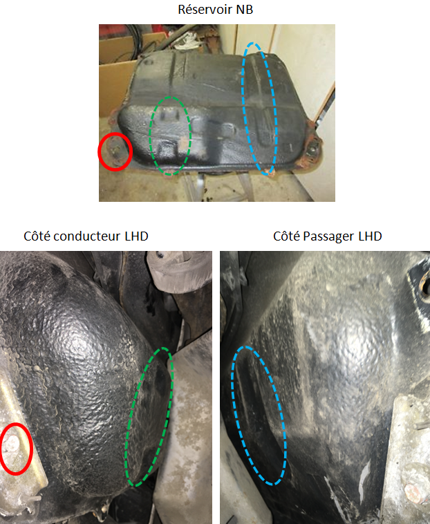

Comparaison avec photo de dessous de réservoir trouvée sur le net: ca a l'air de coller mais pas de vis de vidange apparente :ttt:
Bizarre car sur la NA d'un pote il y en a une ... Bizarre que les nipons aient omis cette vis :etonne:

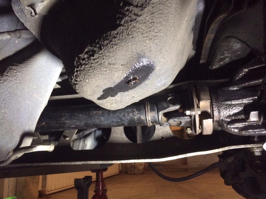

Je confirme sur les NA il y a une vis de vidange. Mais ça n'existe pas partout et j'avais entendu qu'il n'y en avait pas sur NB. Le réservoir n'est peu être même pas de la même matière.
