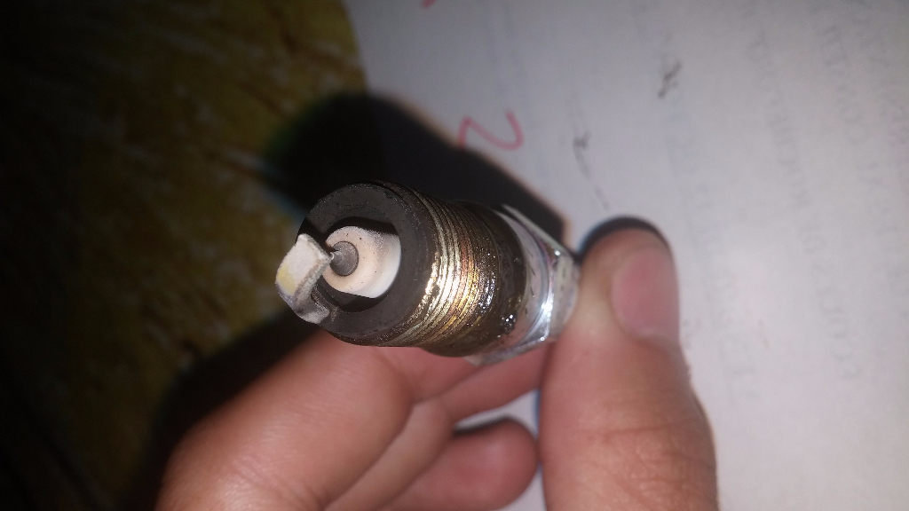

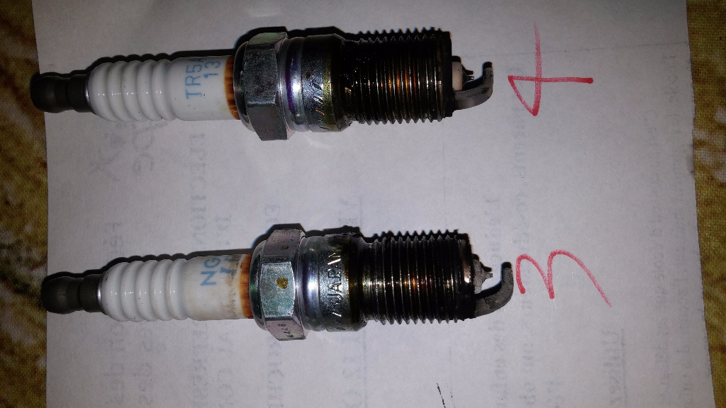

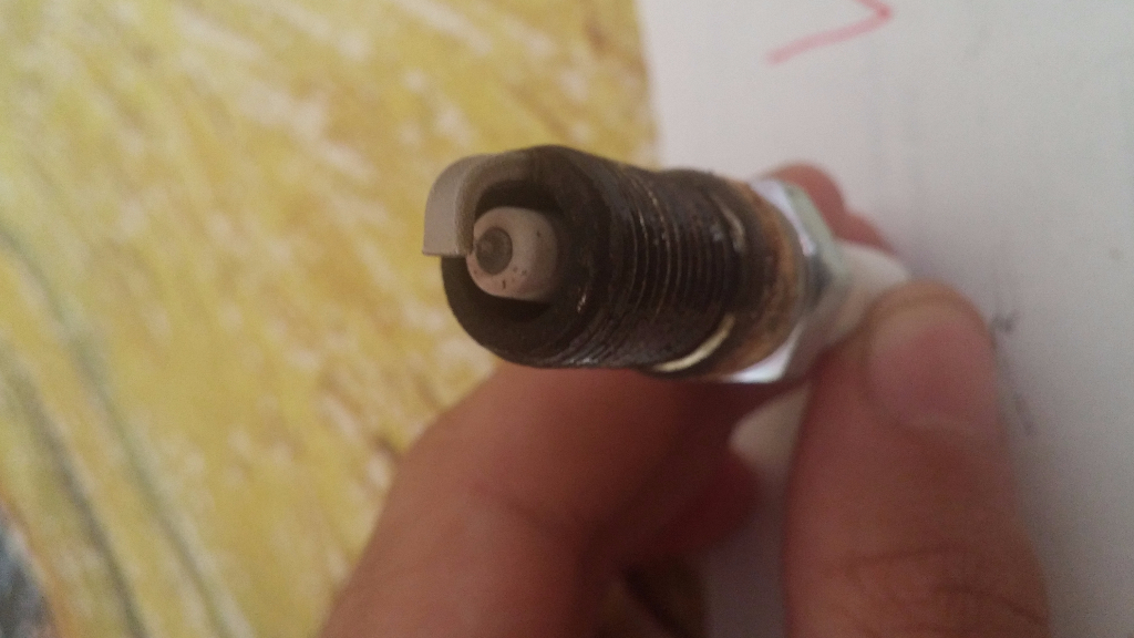

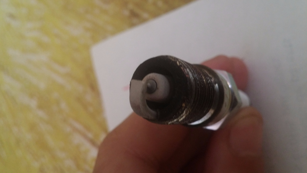

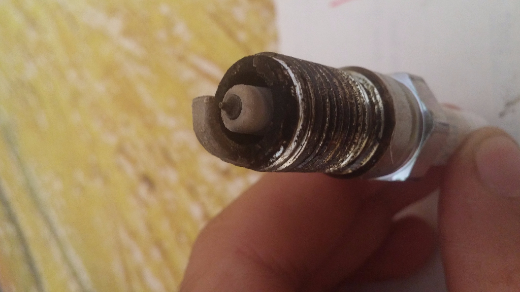

Sur un post d'un forum Anglophone parlant de la consommation excessive d'huile sur les 1.8L j'ai lu cette phrase :
2. If one or two plugs are more oily than the rest (sooty clag deep in the recess around the OK coloured insulator), suspect a ring or a valve seal or a head gasket. But for only 1/2litre per 1000 I'd not expect to see this, unless you are doing mostly very short journeys where the engine doesn't have time to get properly hot.
Du coup j'ai décidé de changer les bougies et de vérifier l'état des précédentes, sauf que j'arriverai pas à dire si leur état est normal ou pas ? J'ai remarqué une sorte de purée bizarre sur la 2eme (deuxième cylindre en partant du bas) je sais pas trop ce que ca peut être. Et j'arriverai pas à dire si les bougies sont "oily" comme ils disent. J'ai l'impression que la 4ème aussi est un peu plus huileuse ? Mais j'arrive pas franchement à comprendre : "sooty clag deep in the recess around the OK coloured insulator"
Voici des photos :
Message Publié : Jeu 11 Août 2016, 11:56
Message(s) : 10171
Elles sont belles tes bougies, ce qui compte c'est l'électrode et la porcelaine intérieure, là ça a l'air de la bonne couleur, pas trop clair pas trop foncé. L’état de la porcelaine supérieure montre par contre que les bougies ont de l'age et qu'elles ont bien chauffé et l'état huileux du filetage ne présage de rien si ce n'est que tu as plus facilement pu les démonter. La saleté sur le plan de joint de l'une d'entre elle ne veut rien dire si ce n'est que le puits de bougie devait peut être sale au moment du remontage ou que des saletés se sont introduites dans le puits de bougie. En plus il n'y a pas de joint cuivre c'est une portée conique, elle était soit mal serrée soit mal usinée.
L'idéal quand tu changes tes bougies c'est de les desserrer juste un tour et de donner un coup de soufflette dans les puits afin de ne pas faire entrer de saleté dans le cylindre.
Tu verras avec des bougies irridium l'électrode centrale ne s'use pratiquement pas mais le fait de monter des bougies neuves transfigure le fonctionnement du moteur. Moi je les change souvent même s'ils préconisent 100 000 kms.

Ce qui importe c'est l'huile que tu pourrais trouver au niveau de l'électrode et de la porcelaine interne.
Comme ils disent cela signifie que l'huile entre en quantité dans le cylindre pour y être brulée et encrasse les bougies. Cette huile peut provenir des joints de queue de soupapes ou du joint de culasse (ce sont leurs termes in english ;) ). Mais aussi de segments endommagées ou fuyards mais là tu aurais une perte de puissance aussi.
A ce que je vois, ce n'est pas ton cas, il faudrait que tu fasses une photo de tes bougies mais surtout de l'aspect intérieur (électrode et porcelaine) que je puisse te rassurer.
Qu'elle est ta consommation d'huile au 1000 kms et le kilométrage de la MX5.

Pour faire court, j'étais autour des 0.5 - 0.6L / 1000km quand j'ai récupéré la voiture (à 76000km), après avoir fait moi même la vidange + changement de filtre ca allait beaucoup mieux j'en ai rajouté qu'une ou 2 fois en 5000km mais malheureusement j'ai pas pensé à noté. Là j'ai l'impression qu'elle recommence à consommer un peu du coup je vais noter à chaque fois que j'en ajoute etc pour pouvoir chiffrer et éventuellement essayer de trouver d'où ca peut venir. Elle a 84000km actuellement.

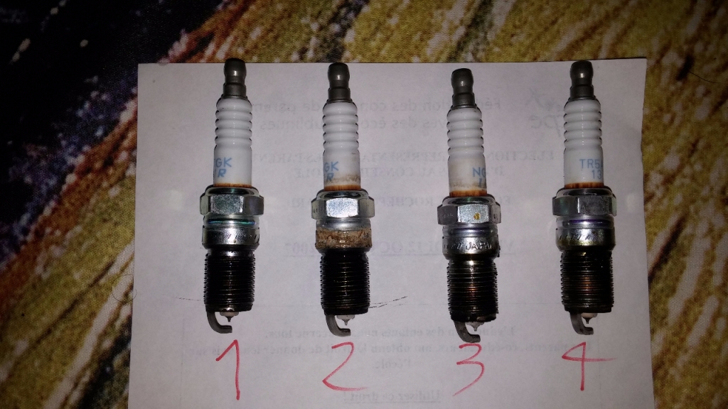

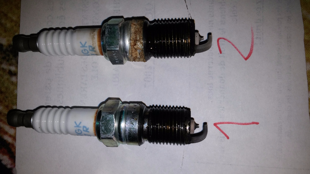

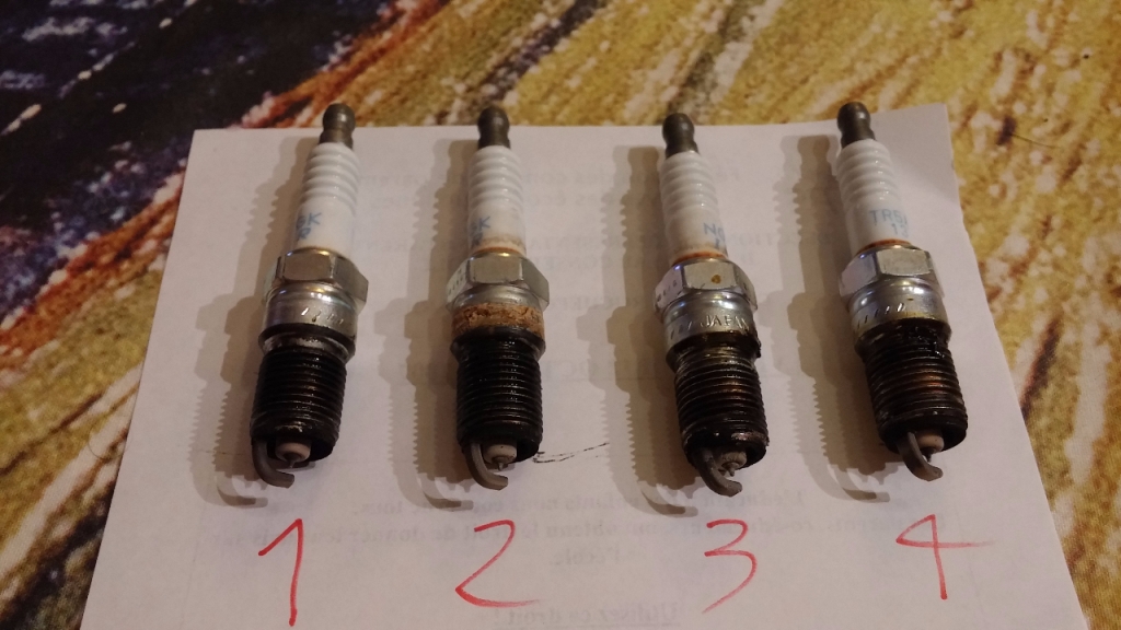

Du coup j'ai regardé et ca m'a l'air relativement propre donc je pense pas que ca vienne de là. Voilà les photos :
Bougie 1 :
Bougie 2 :
Bougie 3 :
Bougie 4 :
Message Publié : Jeu 11 Août 2016, 16:29
Message(s) : 10171
Si elles n'ont jamais été changées, elles sont nickel au niveau carburation et absence d'huile.
Pour la consommation d'huile, ça va être impossible de voir d'où ça peut venir si c'est interne au moteur, il vaudrait mieux pour toi que ce soit un joint haut moteur fuyard.
J'ai ouvert un post de recensement pour essayer de casser cette légende "des NC 1.8 ça consomme de l'huile"
viewtopic.php?f=14&t=26447&hilit=consommation+huile&view=viewpoll
il se trouve que la grande majorité ne consomme pas ou presque pas d'huile seuls quelques uns en consomme mais c'est toujours pour une raison, à mon avis, de mauvais entretien. Plusieurs raisons plausibles à mon avis, mais je peux me tromper ;)

:? :? euh comment dire.... euh pas d'accord, la mayo dans un moteur récent, c'est pas bon signe...
c'est bizarre que y est de la mayo que sur une des quatre bougies... :o la mayo se forme quand ya de l'huile et de l'eau (ou de la condensation) si je me trompe pas
JD, hormis la mayo effectivement rien d'anormal, quand j'ai changé les miennes récemment elles etaient sensiblement pareils (peut etre un peu moins grasse sur le pas de vis) sans la mayo. Tu fais bien de les changer
Les photos des nouvelles bougies sont plus encourageantes et montrent aucune anomalie

Personne ne parle de mayonnaise, la mayonnaise c'est dans l'huile moteur quand le LDR s'y retrouve, là sur la bougie c'est extérieur au moteur dans le puits de bougies, donc condensation ou bougies mal serrée. Les photos sont les photos des anciennes bougies. La graisse sur le pas de vis c'est peut être de la graisse HT ou autre, .

Je connais pas ce type de bougie (parce que 100 000 ca fait beaucoup pour des bougies "classique" :D ) mais ne sont elle pas un peu blanche?
On m'a toujours dis :
noir = mélange trop riche
blanche = mélange trop pauvre
marron = ok

Elles sont pas mal tes bougies, cé le flasch sur la dernière qui fait paraitre plus blanc.

En effet à l'aspect ca ressemblait un peu à la mayonnaise que j'ai trouvé dans le radiateur de la NA de mon frère mais au final je ne pense pas que ca en est. C'est bien solide.
Par contre les pas de vis sont bien gras sur certaines bougies (2 et 4) ca ressemble plus à de l'huile qu'à de la graisse HT.
Message Publié : Ven 12 Août 2016, 13:33
Message(s) : 10171
Oui certains mettent de l'huile sur le pas de vis même si c'est déconseillé par les fabricants.

Mais pourquoi huiler des pas de vis de bougies?! Il n'y en as pas besoin... la je comprend pas pourquoi
