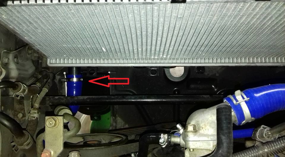

depuis le changements de mes durites et de mon radiateur j'ai une fuite a la durite inférieur du radiateur.
La durite silicone a un diamètre légèrement supérieur par rapport au manchon du radiateur, mais même en mettant 2 colliers, pas moyen de rendre cette durite étanche.
Donc pour la sortie,avec le club a Belfort,j'ai remis la durite en caoutchouc noir d'origne avec 2 colliers, j’avais essayé de colmater la fuite avec de la pâte a joint.
Çà a tenu ,mais ça fuit toujours.
Alors qui a une idée ????

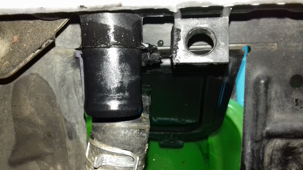

Alors j'ai un ergot sur la sortie du radiateur ,qui m’empêche d'aller plus loin avec la durite.
Les durites proviennent du lot "CarbonMiata"
En fait la durite glisse sur le raccord du radiateur,donc diamètre supérieur de la durite.
La durite d'origine,la noir ,va bien dessus, mais pisse également.
Bon je vais démonter et sortir le radiateur,au pire je lime déjà le fameux ergot sur le manchons pour pouvoir enfonce la durite jusqu'au bout.
Et je mettrait un ou deux couche de teflon sur le manchon.

Message Publié : Sam 11 Fév 2017, 21:07
Message(s) : 1793
Localisation : Alsace Frei
vidange cette après midi.
et donc apparemment ça ne fuit plus.
J'ai tout démonté et j'ai mis des collier ,neuf et large en inox et pour le moment c'est étanche.
j'ai fait une photo du démontage, pour voir l'enfoncement de la durite.
J'ai remis la durite silicone.
Car le manchon du radiateur est identique a celui d'origine et en fait la durite n'est pas trop grande ,il faut un peu forcer pour l’emmanchement.
