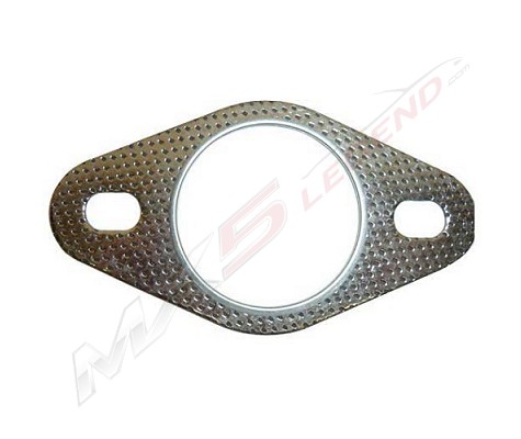

Bon j'ai commandé ce joint :
En espérant que ça fera l'affaire! je vous tiens au courant, sinon je le remettrais en vente sur le forum car trop de résonance à mon gout.

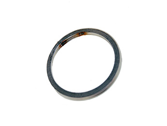

On dirait un joint de collecteur...
De mémoire le joint ressemblait plutôt à celui-ci :
Brice pour la photo je m'en occupe demain :)
C'est ce type de joint que j ai (constaté lors du démontage du BBK pour pose du GWR)
