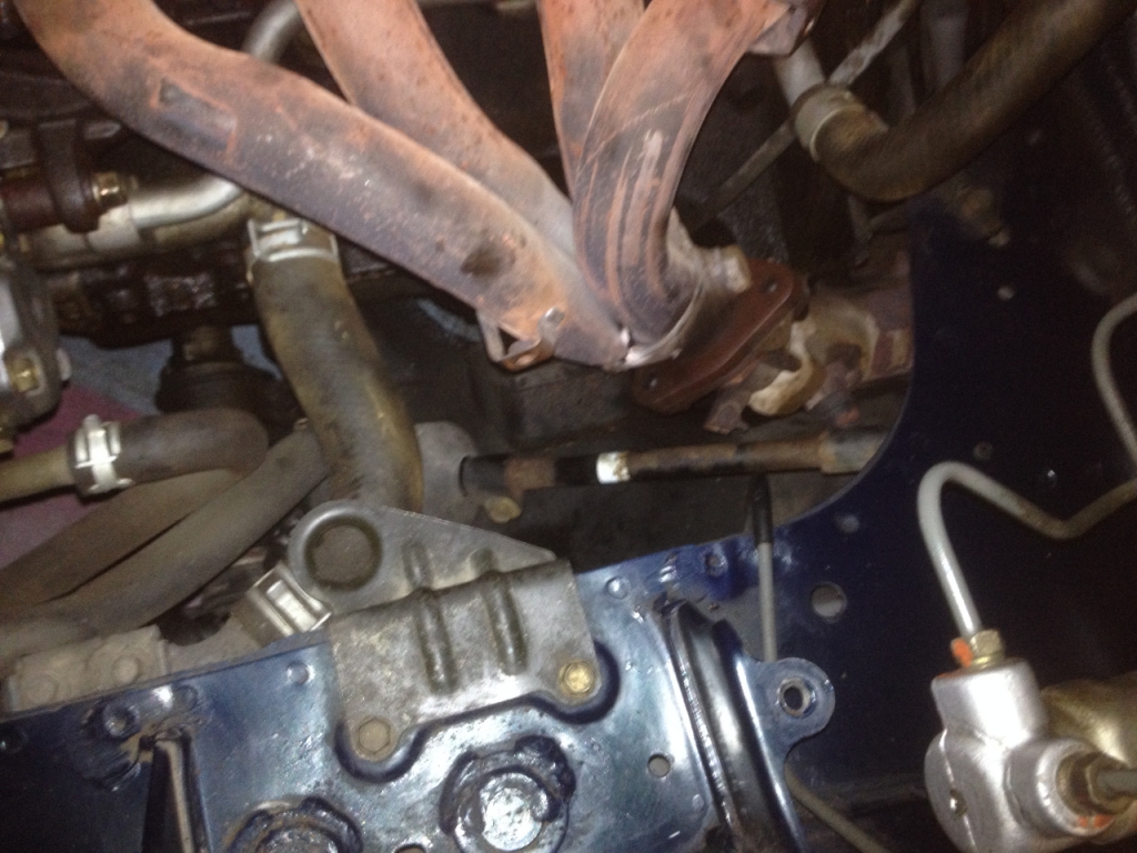

Le travail avance avec un grand plaisir de mettre les mains dans le cambouis pour une première fois! Le démontage est en bonne voie, petit blocage au niveau de la sortie du collecteur, problème d’accès aux 3 écrous, quelqu'un aurait il des idées!
Je souhaite démonter le collecteur pour faire une petite soudure (légère fuite).
J'ai pensé démonter la ligne plus loin, est ce que c'est une bonne idée?

Le plus simple est de monter la voiture sur 4 parpaings, ça va te permettre de passer par dessous en toute sécurité pour atteindre les écrous du collecteur...
Puis, tu verras, tu auras moins mal au dos :oui:
Message Publié : Jeu 16 Fév 2017, 07:09
Message(s) : 1674
Localisation : eure (27)
Comme dis pev, le plus simple est de passer par dessous
Cliquet+rallonge+cardan, et pas hésiter à tremper au degrippant avant.
Soit tu auras 3 ecrous, soit tu sortiras les goujons.
Pense aussi à déboulonner le support de la descente d'échappement sinon ça risque de bloquer entre les différents goujons.

Mon expérience récente: pour un des écrous, j'utilise même en plus la petite rallonge, et je garde la main sur le cardan pour qu'il se maintienne plaqué sur l'écrou, et l'autre main pour le cliquet (j'ai une fosse et malgré tout ce n'est pas facile!)

sinon fabrique toi de l'outillage adapté genre une clé 12 pans que tu plis et tu fais levier avec une tige de l'autre coté de la clé ? je sais pas si tu vois l'idée sinon ba tu fais tombé le tube avant cata et tu fais tombé l'ensemble ( je l'ai fais sur ma 10 ae bon l'avantage pour moi c'est que j'ai fais tombé le moteur complet pour refection complète)

Pour information je ne suis pas arrivé à démonter la ligne d'échappement. Mais en déconnectant le collecteur il n'y a aucun problème pour démonter la culasse.

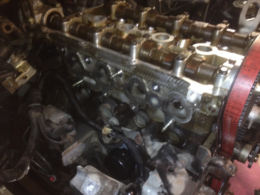

Petite parenthèse pour les joints de queue de soupape, l'outillage classique de compression des ressorts ne passe pas car les ressorts sont noyés dans la culasse. Du coup je l'ai fait faire par un pro (la culasse à nue, démontage des 2 arbres à came et de tous les poussoirs, bien les repérer, démontage du système CAS, de tous les accessoires) . Au passage surfaçage -12/100 de la culasse et test de l'étanchéité des soupapes. La c'est bon (enfin sur le papier)

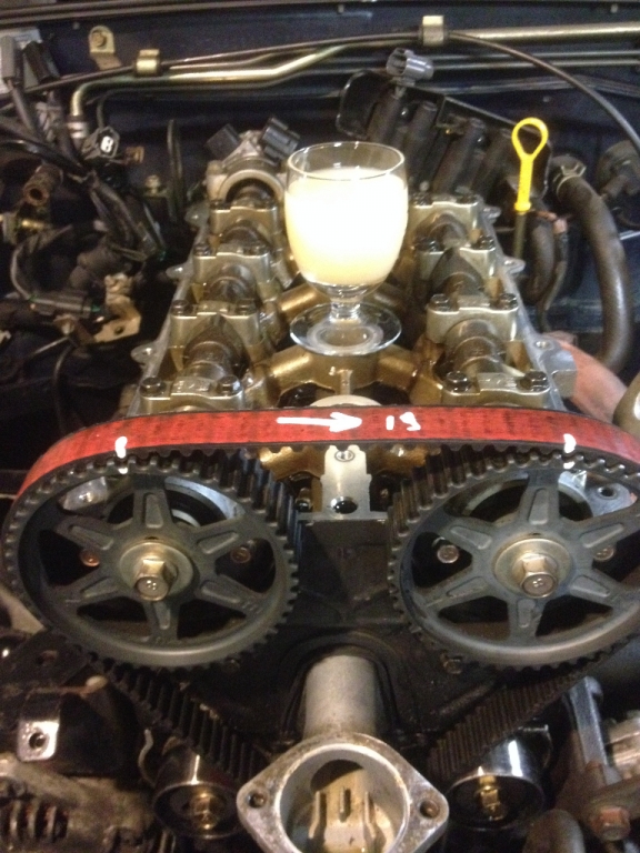

Montage parfait, le problème moteur sur 3 pattes, donc j'ai eu un doute sur le calage de ma distribution, je l'avais bloqué des 2 cotés du nez du vilebrequin lors du deuxième démontage de la culasse. La aussi 3ieme fois que je fais ma distrib, moins de 3h pour un novice c'est pas mal.
Rien n'y fait, du coup tjs 3 pattes, du coup je cherche un moment, je me dis problème sur le calage du CAS. je fais des tests sur 3 pattes et retombe sur le même réglage!!!
Finalement, nettoyage des bougies (450km aussi) et la voiture repart avec un ronronnement parfait.

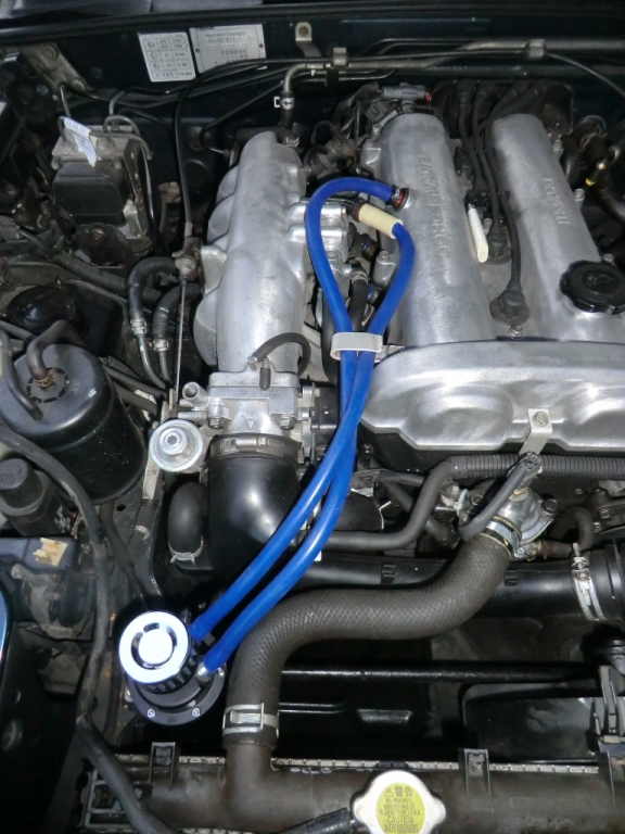

La fumée au démarrage vient de l'huile qui se dépose au bas des pipes d'admission après l'arret du moteur et au bout de plusieurs heures, (constaté au démontage) et qui brule au nouveau démarrage. Ce sont les vapeurs d'huile de l'intérieur du bloc moteur, aspirées par l'admission. J'ai résolu temporairement le problème en débranchant le petit tuyau de la culasse vers l'admission mais en laissant la soupape (PCR?) sur le tuyau. En début 2016 j'ai branché un récupérateur d'huile, je verrai si je peux le supprimer depuis les derniers travaux.

Vue de la culasse avant le remontage (début Avril)
