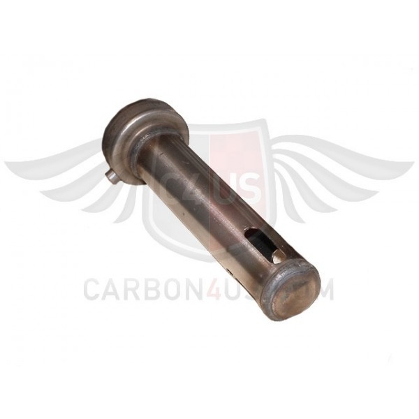

Ma petite expérience de silencieux adaptables sur moto uniquement, ça vaut ce que ça vaut à transposer. Sur ma DUCATI MONSTER équipée Termignoni en homologué par la marque, le rendement optimum avait été calculé sans les dbkillers. Quand on les mettait c'était beaucoup plus étouffé comme son et on perdait les crépitements à la décélération. Sans c'était trop bruyant en mode cool et carrément insupportable sur long trajets. La différence de puissance difficile à dire car quand ça fait du bruit on a l'impression d'aller plus vite ;)
Il a fallu trouver le bon compromis et cela passait par l'augmentation des lumières en nombre ou diamètre ou carrément un raccourcissement du tube du dbkiller d'origine à différentes longueurs ou l'achat d'un dbkiller adaptable qui diminuait uniquement le diamètre de sortie sans tube. Cette dernière solution que j'avais adoptée était, et de loin, le meilleur compromis.
L'original:
Le meilleur compromis:
Donc pour la MX5 je pense que tu peux essayer de faire la même chose, uniquement restreindre le diamètre de sortie.

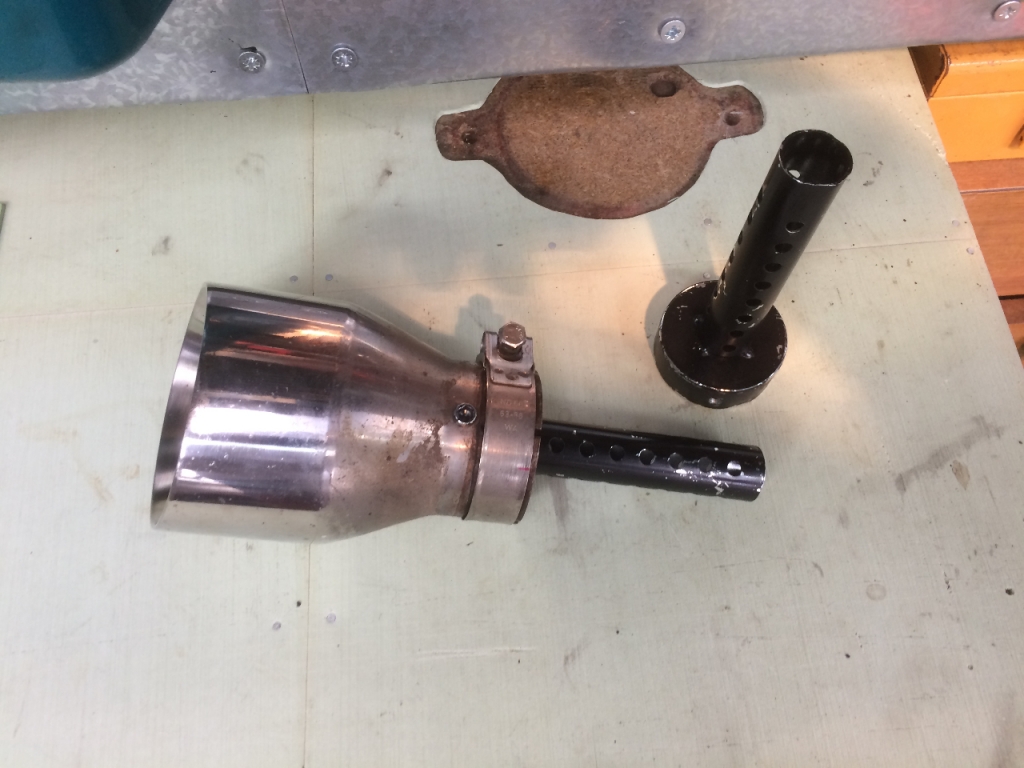

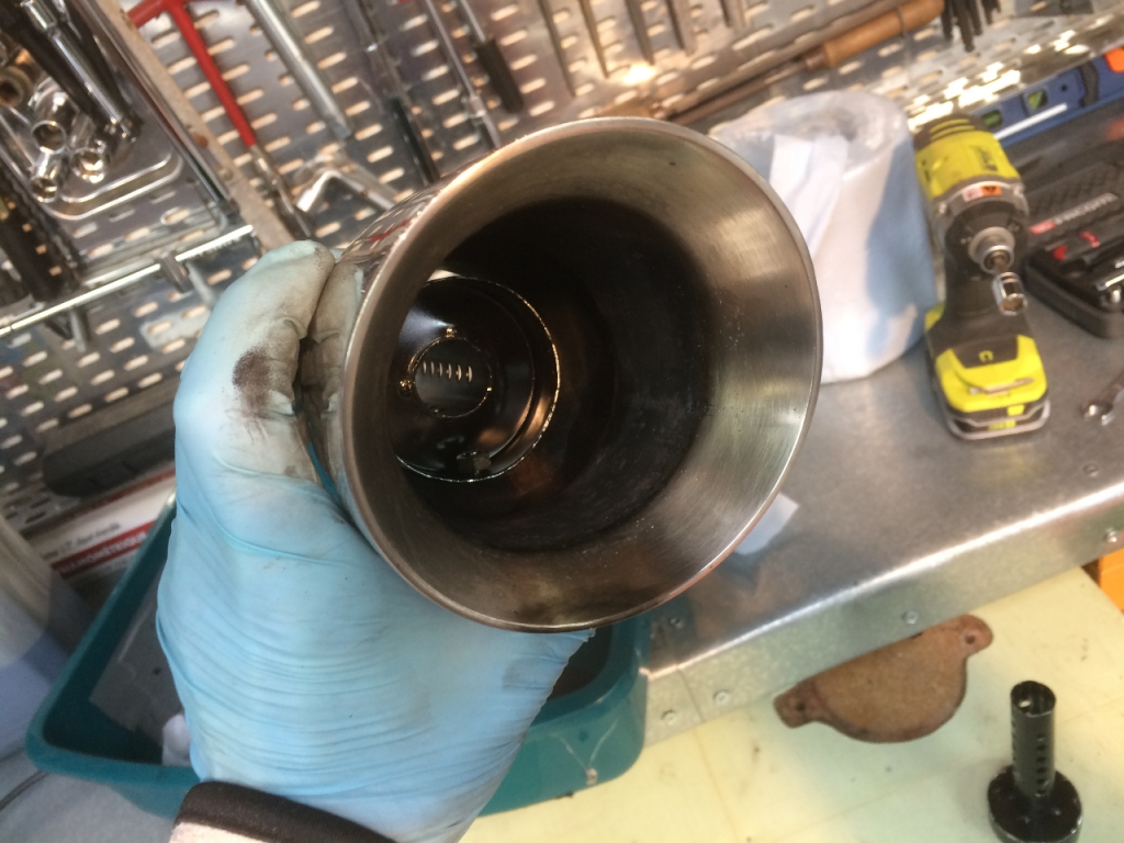

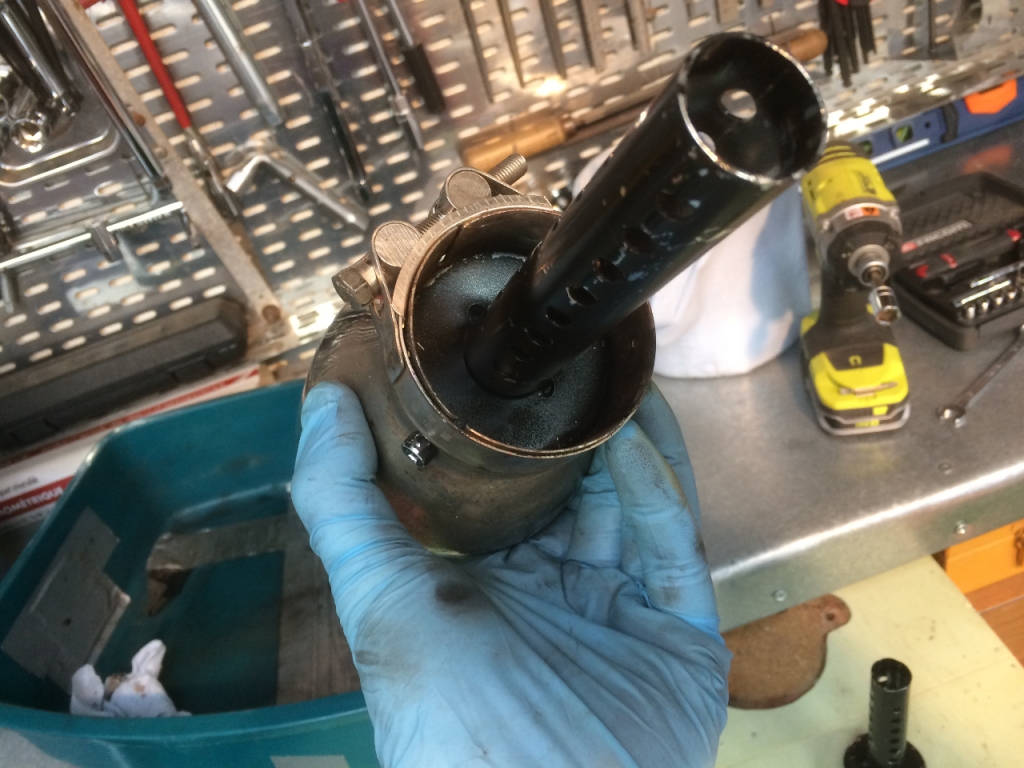

Chicanes reçues et installées :)
12€ les 2 sur Ebay :etonne: :D
Le lien a disparu, mais c'est les mêmes que ça :
60mm-Universel-Motorcycle-Echappement-Muffler-Insert-Baffle-DB-Killer-Silencieux
J'ai une chance, c'est que sur mes Cobra Sport Race, les embouts se démontent ! Donc facile à monter en perçant un trou. Voir les photos ci dessous.
La qualité des machins c'est bof bof, mais à ce taro, j'allais pas espérer mieux. On verra si ça tient dans le temps, sinon, je sais au moins que ça marche, j'en trouverai de meilleure qualité ou je ferai faire.
Résultat ? Ca me va très bien :) Le son est baissé... euh, je dirais de 20% ! Je viens d'aller faire 100 bornes cet aprèm, c'était parfait pour moi :)
Et si je voulais baisser plus, je pourrais rajouter le clapet que j'ai viré au centre de la chicane.
