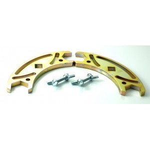

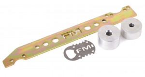

Pour le kit d'immobilisation des AC et poulie, j'en ai trouvé un sur flyingmiata.
Est-ce que les outils de mise en place des O ring sont vraiment nécessaires ?
Message Publié : Jeu 6 Juil 2017, 16:17
Message(s) : 14326
un outil pour mettre un Oring :?
sinon, au lieu de prendre les outils chez FM et te faire sodomiser par les douanes, regarde chez jass performance ;)

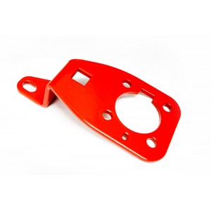

Je suis allé voir Jass Performance et j'ai encore des questions :oops:
Pour cet outil, ok, je le prend , pas de problème:
Par contre, pour celui-ci, c'est bon si on veut changer le joint de vilo, la vis et/ou la clavette, c'est -ça?
Parce-que une fois en place, on ne peut plus retirer la courroie?
Vu le peu de kilométrage de ma MX, je pensais juste changer la courroie avec les galets. Donc le 1er outils serait suffisant ?

L'outil du bas c'est pour pouvoir défaire la vis du vilo.
Sinon tu ne sais pas enlever la courroie.
Message Publié : Lun 10 Juil 2017, 14:35
Message(s) : 1158
Je pensais qu'il était possible de chnager la courroie sans retirer la poulie de vilo.
Dans ce cas, changement de la vis et de la clavette alors?
Message Publié : Lun 10 Juil 2017, 21:55
Message(s) : 14326
Bha non, tu gardes ceux d'origine.
