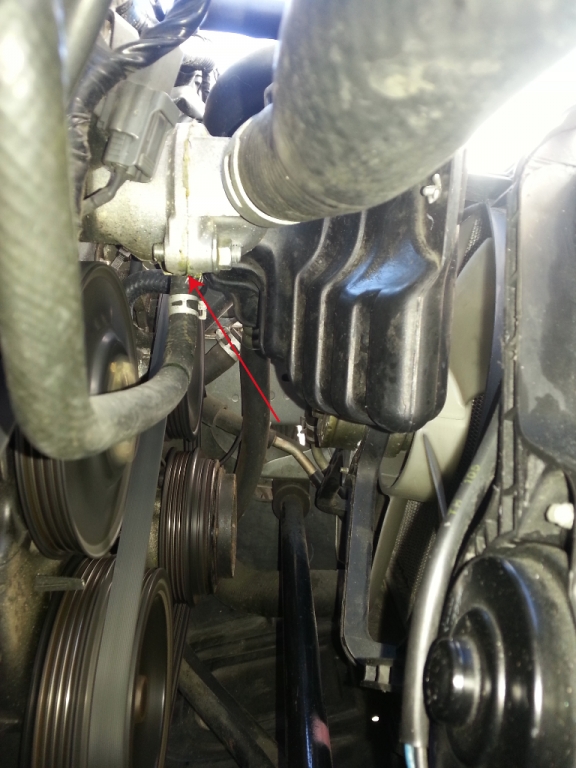

J'ai une légère fuite du liquide de refroidissement, une goutte tout les 50 km environ, c'est vraiment léger.
Ci-joint la photo et la flèche pour vous montrer l'endroit. C'est au niveau de la pièce métal.
Je dois faire 3000 km d'ici 3 semaines, alors est-ce urgent?
Est-ce un joint ou juste une pâte à joint pour l'étanchéité? et est-ce facile à séparer les 2 pièces?
merci

C'est au niveau du calostat, très facile à séparer, pas d'outillage particulier, en une heure c'est torché. Par contre ça va pisser le liquide de refroidissement et tu devras re-remplir le circuit.
Les joints s'achètent mais je pense que tu peux jointer ça avec du joint bleu en tube en ayant au préalable bien nettoyé les surfaces :oui:
===> Le tuto <===
Sinon, non c'est pas urgent, tu remplis bien ton bocal de ldr en vérifiant régulièrement et roule :oui:

Cool le Tuto... tu me conseilles de changer le calostat ou pas en même temps?? Ma voiture de 98 à 83000 km.... merci

ça coûte que dalle, si ça n'a jamais été fait fais le :oui:

J'ai fait il y a 1 mois le changement du LDR suite à changement de distribution, pour changer le calostat ,tu penses que si je débranche le calostat cela va couler beaucoup, est-ce faisable? ou je suis vraiment obliger de vidanger le radiateur?

:oui: moi, je débrancherais le calorstat, laisserais couler, ferais le changement + joints puis je mettrais le complément mais sans faire de purge complète

+1 avec Beckett c'est la meilleure solution.
Par contre pour le remplissage fais-le en plusieurs fois en faisant chauffer le moteur à chaque fois et avant de tomber le calorstat fermes ton chauffage, mets-le sur froid tu auras moins de liquide à rajouter.

Voilà, calorstat changé par un valéo avec son joint pour moins de 15 euros livré...
moins d'une heure pour le changement avec remise à niveau du LDR...

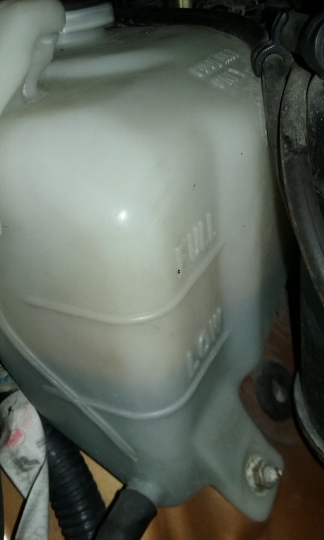

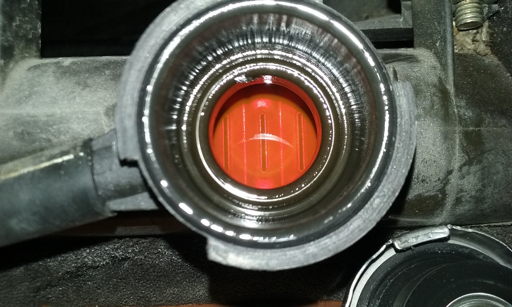

je viens à la pêche aux infos sur le mystère de la "disparition" du LDR
semaine dernière après retour du taffe en NB, je vérifie les niveaux et me rends compte que le bocal du LDR est vide :etonne:
Pdt le trajet domicile/taffe (20 km) matin et soir la T° n'est pas montée plus que la normale :non: et le chauffage fonctionne.
je n'ai pas constaté de fuite dans le compartiment moteur et il y a bien du LDR dans le radiateur (jusqu'en haut)
La distri a été faite début d'année 2017 par garagiste et depuis j'ai fait 2 sortie de + 100 km sans aucun soucis (pas de surchauffe)
ne trouvant pas l'origine de la fuite j'en ai déduit que le garagiste n'avait pas refait le niveau après le changement de la distri.
Donc j'ai refait le niveau, juste au dessus du LOW
hier je prends la mx pour faire 5 km max, tout va bien :oui: par contre je n'ai pas vérifié le niveau une fois au garage
par contre ce soir, je vérifie le niveau et là :etonne: :etonne: :etonne: bocal vide à nouveau :? et tjrs pas de fuite au sol ni dans le compartiment moteur :non:
du cp je sèche sur où va le LDR pdr la nuit :aie:
auriez vous qq idées à me soumettre ? svp
à vous lire ;)

Bonsoir, plusieurs causes:
1) par le joint de culasse, mais tu as des fumées blanches à l'échappement
2) toujours joint de culasse, mais là, tu peux avoir de la mayonaise sur le bouchon d'huile
3) liquide non purgé, et tu as une expansion d'air qui chasse le liquide à l'extérieur en roulant
4) ce qui m'est arrivé aussi, un collier mal serré ou une fuite sur une durite en roulant
5) je laisse les spécialistes en rajouter.
Bon courage et amitiés
Message Publié : Jeu 16 Mars 2017, 21:26
Message(s) : 18990
Localisation : 88 VOSGES
:hello: et merci pour tes réponses
par contre 1 & 2 négatif, ni fumée blanche ni mayo :non:
3) qui chasse le liquide où du coup :?
4) je devrais trouver des traces de fuite non ?
