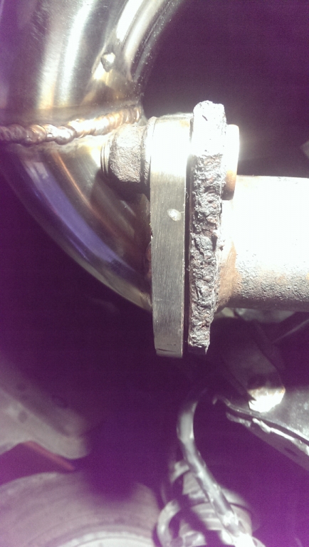

J'avais perdu mes identifiants mais me revoilà enfin et en vacances, histoire de consacrer un peu de temps à ma NB :love2:
J'ai opté pour un silencieux Cobalt, et en voulant enlever ces écrous qui séparent l'intermédiaire du silencieux, je n'ai pas réussi. J'ai tout essayé : Clé 12 et 6 pans, wd40, autres dégrippants, mais à force de voir que ça ne marchait pas, j'ai essayé le casse-écrou. Mais au final je me suis vite rendu compte que ça n'allait pas dessus, et en plus j'ai réussi à casser le casse-écrou mais pas l'écrou en lui-même...
Alors j'ai essayé la dremel, avec des disque de 38mm, et j'ai commencé par disquer un côté de l'écrou, puis un autre, puis un autre.... rien à faire ! Les écrous font qu'un avec l'échappement, et maintenant l'écrou du bas ne ressemble plus à rien... :ricane:
Savez vous s'il vous plait, comment je pourrais procéder avec la dremel ou autre pour retirer ces écrous ?

Quand je regarde l’espèce de losange qui est tenu par les deux écrous j'ai l'impression que lui aussi fait qu'un avec l'intermédiaire... ça promet aha ! :ricane:
Pascal77 j'ai utilisé une clé stanley en 18 et aussi une douille qui traînait dans mon garage, mais pas à la bonne taille :aie:

J'enverrais une photo pour vous montrer tout ça

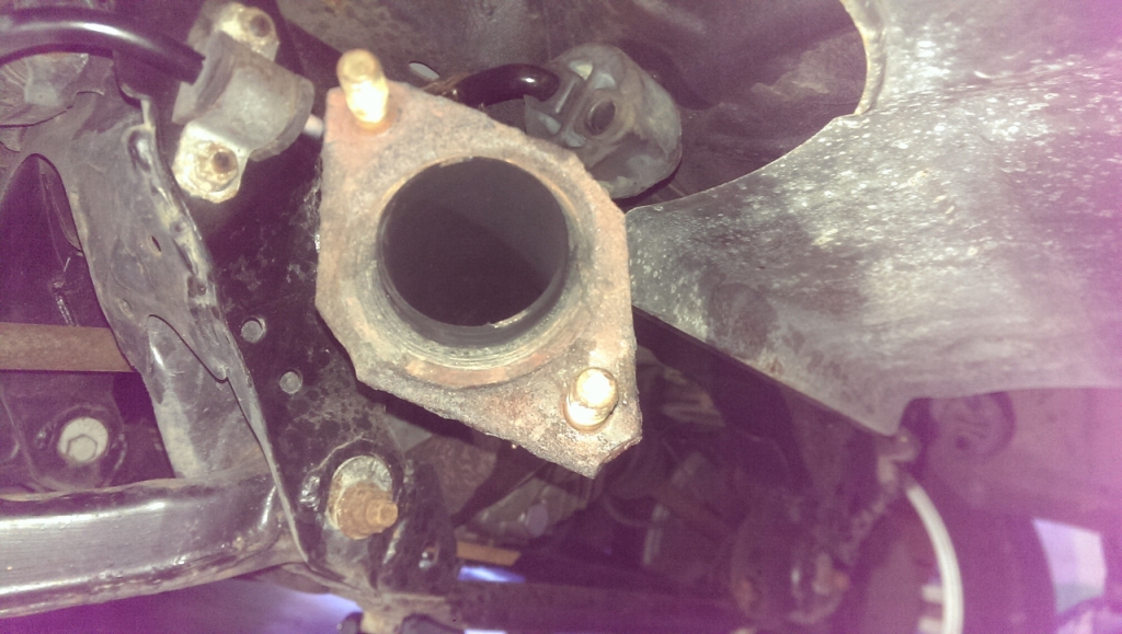

Tu parles de ce bout en losange? C'est normal qu'il ne fasse qu'un avec l'intermédiaire, c'est la platine qui est soudée à son extrémité pour fixer le silencieux.
D'ailleurs, en revoyant ces photos, je me rappelle que je suis toujours pas allé acheter 2 écrous neufs... C'est un peu dégueu... :cubitus:

ThanoS, oui je parle de ce bout! Merci pour les photos, d'ailleurs il ne manque pas un joint ou quelque chose comme ça ?
