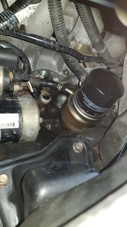

Ce matin, c'était vidange au programme nb 1.8 de mon fils.
On en a chié comme des russes pour desserrer le filtre à huile qui n'est pas particulièrement accessible....
Après avoir bataillé, on a tout de même réussi à le dévisser, le remplacer et finir la vidange.
On part faire un petit tour, histoire de vérifier si tout est OK et après 10 bornes, une odeur de liquide de refroidissement me fait m'arrêter.
Le vase d'expansion est vide et le liquide coule sur le côté gauche (face à la voiture) du moteur.

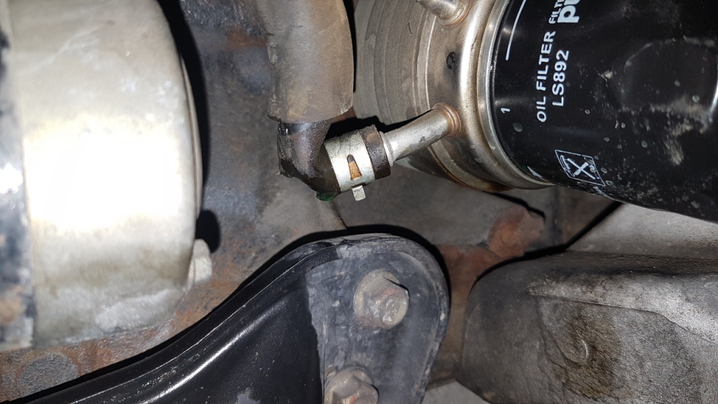

J'investigue avec mes mains et je sens une durite déchirée, je glisse le téléphone pour prendre une photo car je ne vois rien et la bingo, une durite de l'echangeur de température eau/huile a lâché.
L'explication que j'imagine est que lorsque nous avons forcé pour desserer le filtre, l'échangeur a tourné, fragilisant la durite.
Quelqu'un connaît la référence de cette putain de durite ?
Merci d'avance :bien:

Je ne connais pas la référence de la durite mais il sera plus simple de la déposer et d'en chercher une afin d'assurer le coup. N'oublies pas de resserrer l'échangeur car il a du tourner comme tu le dis, sinon ça va fuir l'huile à son embase.

HOULà! en effet la modine n'est plus du tout à la bonne place :aie:
Tu peux la trouver là mais ce n'est pas donné
https://www.ebay.com/itm/Miatamecca-Rad ... 0960456078
ou là
http://www.autolinkmx5.com/hose-oil-coo ... 5916-p.asp
Ref pièce
BP4W-15-536A

Merci, c'est effectivement la source que je viens de trouver.
Demain j'appelle chez mazda.......

Voilà ce qu'on a fini par faire
Resserrer l'échangeur, couper le petit bout de durite percé (1.5cm), rebrancher le tout car il y a de la marge sir la durite.
Je n'ai pas de liquide de refroidissement, donc verdict final demain.

Je suppose.
La réparation à parfaitement tenu depuis 1 semaine, 1200 bornes effectuées depuis et zéro fuite.
