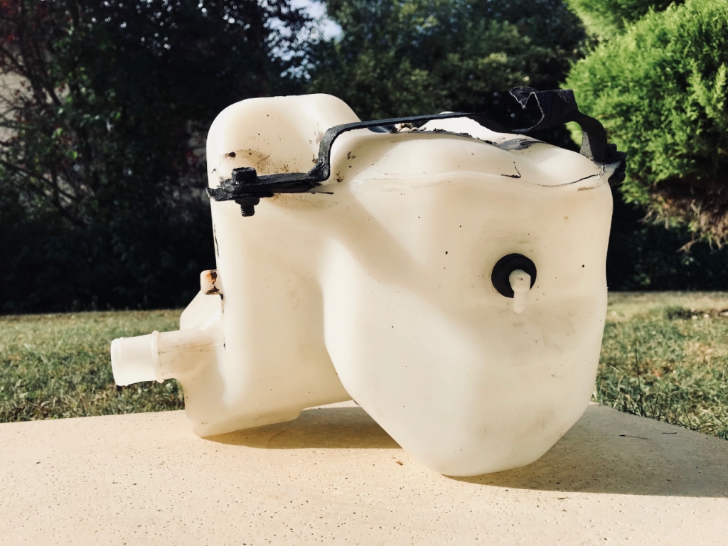

Je cherchais à connaître combien de modèle de LG existait sur nos NA.
J'en connais à ma connaissance 2, le grand de 5L (que j'ai et qui prend beaucoup trop de place) et le petit de 3L je crois qui était sur les miatas américaines.
Si d'autres personnes peuvent confirmer ça, ça serait cool.
Car dans mon futur montage, je vais avoir besoin de plus de place, et mon bocal LG en prend beaucoup trop!

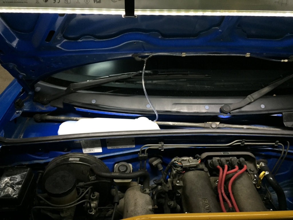

Sinon il y a le bocal de liquide de lave glace de Suzuki cappuccino.
Il doit faire 1L et est parfait pour être placé derrière la cloison par feu et donc libérer beaucoup de place.

Le miens ressemble étrangement à celui-ci et pourtant j'ai pas d'ABS :red: :vomi:

J'ai viré le solénoïde de canister et pas de voyant mais c'est une 1.6 de 90.
Bocal de Cappuccino pour moi aussi. Je n'ai rien percé, je me suis servi des passages de câbles et des trous déjà présents pour les fixations. Après j'ai une RHD donc c'est peut être différent.

Y'a un tuto en anglais ici pour l'installation du bocal de Cappuccino ;)
https://revlimiter.net/blog/2011/02/nop ... er-bottle/
