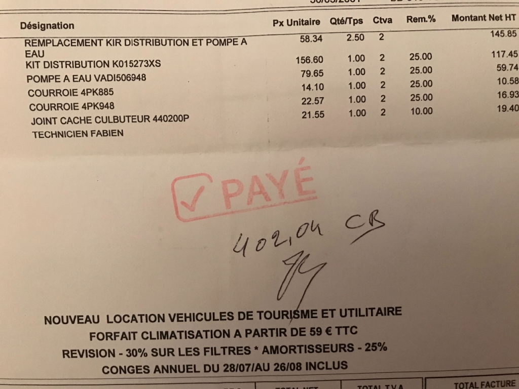

Bonsoir tout le monde,
Une courroie fait un bruit strident pendant une petite minute lors du démarrage de la mimix uniquement à froid. Le fait d’accélerer accentue le bruit.
Pour info, la distribution a été faite il y a 8ans (20000kms parcourus).
De plus, j’ai une facture (voir photo) de l’ancien propriétaire qui date de cet été. Le kit distribution a été changé et des courroies remplacées mais je ne sais pas s’il s’agit de la distribution...
Quel peut être l’origine de ce bruit vraiment désagréable ?? Est-ce grave ?
Merci d’avance pour vos réponses.

Au vu de la dernière facture que tu présente la courroie de distribution date de cet été et pas de 8 ans.
Ensuite la courroie la courroie de distribution est une courroie crantée avec un tendeur automatique donc aucun risque de glissement et donc de "bruit" de ce côté.
Ce bruit désagréable que tu entends viens obligatoirement d'une des courroies d’accessoire - pas de dangers, c'est simplement la courroie qui patine sur les poulies car elle n'est pas assez tendue.
