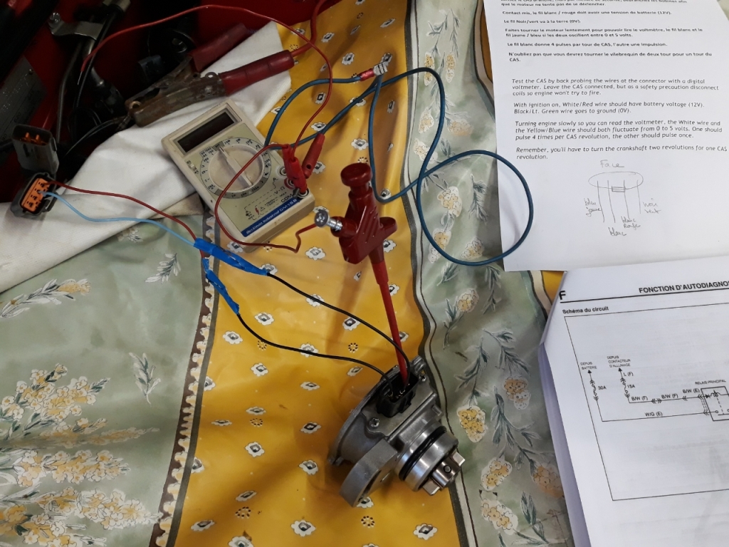

Test the CAS by back probing the wires at the connector with a digital voltmeter. Leave the CAS connected, but as a safety precaution disconnect coils so engine won't try to fire. With ignition on, White/Red wire should have battery voltage (12V). Black/Lt. Green wire goes to ground (0V). Turning engine slowly so you can read the voltmeter, the White wire and the Yellow/Blue wire should both fluctuate from 0 to 5 volts. One should pulse 4 times per CAS revolution, the other should pulse once. Don't remember off the top of my head which is which. Remember, you'll have to turn the crankshaft two revolutions for one CAS revolution.
:) :) Merci Adol, je vais tester ça ce soir. J'ai pourtant fouillé sur miata.net sans avoir trouvé ce texte.

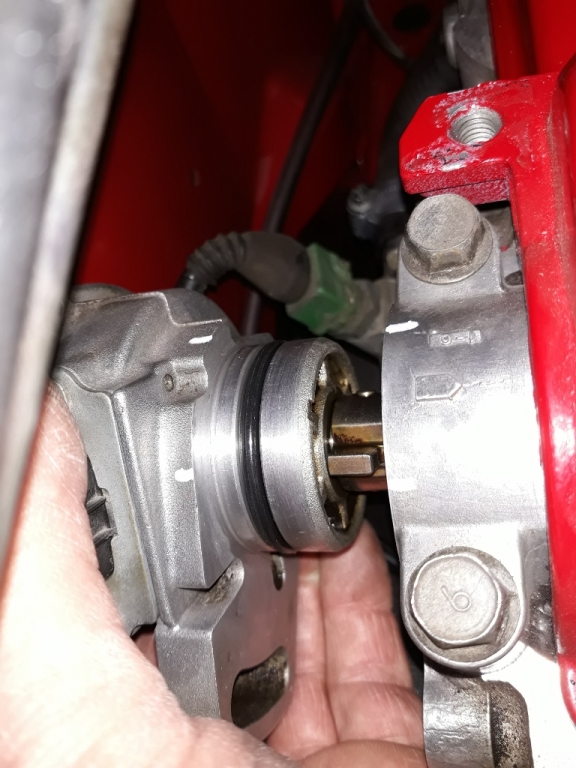

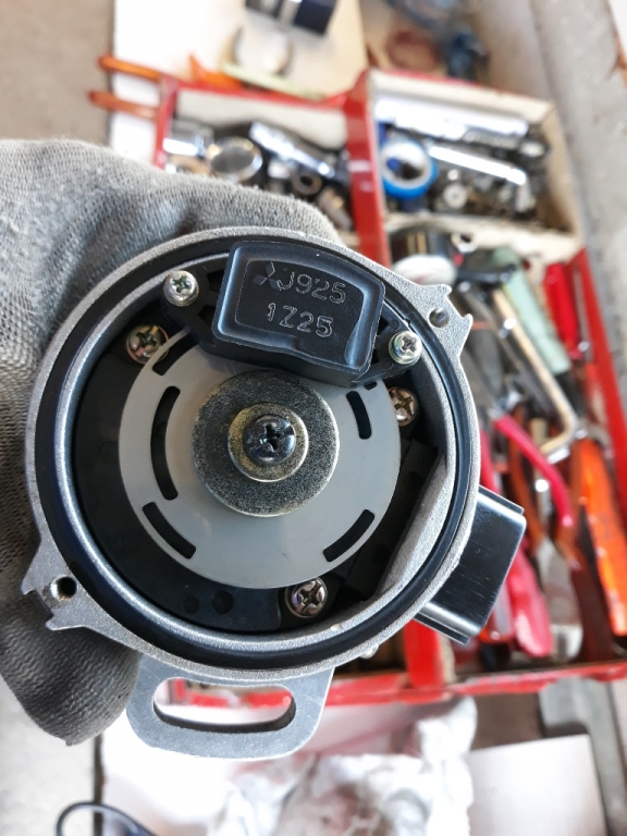

voilà j'ai testé le CAS suivant la méthode US. Pas de 5V sur les bornes concernées, mais 12V et pas d'impulsions :tantpis: . Je l'ai ouvert mais on voit rien de mécanique, sans doute les transistors qui sont grillés (comment?)J'ai dégotté un CAS en prêt pour confirmer par un test si c'est bien ça (car un CAS même d'occaz c'est cherot :aie: ).
