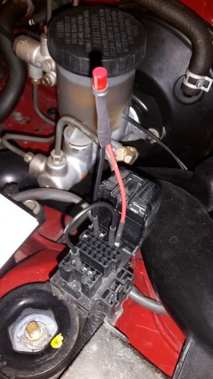

:hello: Image
photo de la mienne de 91.
apres verification de l'avance, si jamais ca ne marche toujours pas, avec la procedure, tu comptes le nombre de flash et ca te renseignes si tout est ok, ou d'ou peut venir le probleme. ca ne va pas forcement dire precisement ce que c'est, mais ca peut orienter la recherche. j'ai detecte un probleme de debimetre sur la mienne comme ca. J'ai fait des mesures de resistances dont certaines etaient mauvaises. j'ai refait des soudures a l'interieur du boitier et tout est rentre dans l'odre
s'il y a un probleme sur la lambda, tu auras le code correspondant ...avant de la changer ( bon, en meme temps ca n'est pas tres cher ).
pour information : ici le lien vers la procedure et les codes : http://pmayani.free.fr/miata/MK1_ECU.pdf
