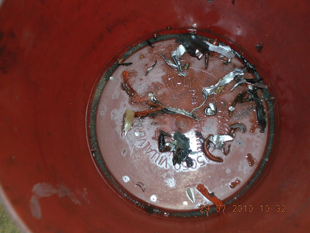

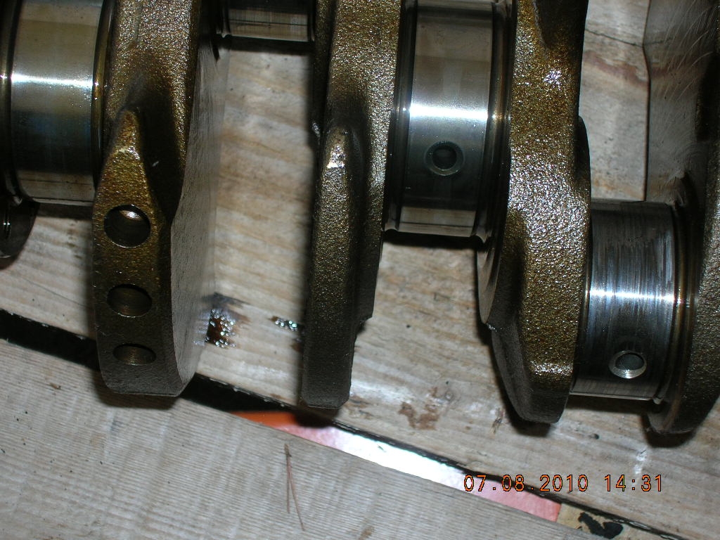

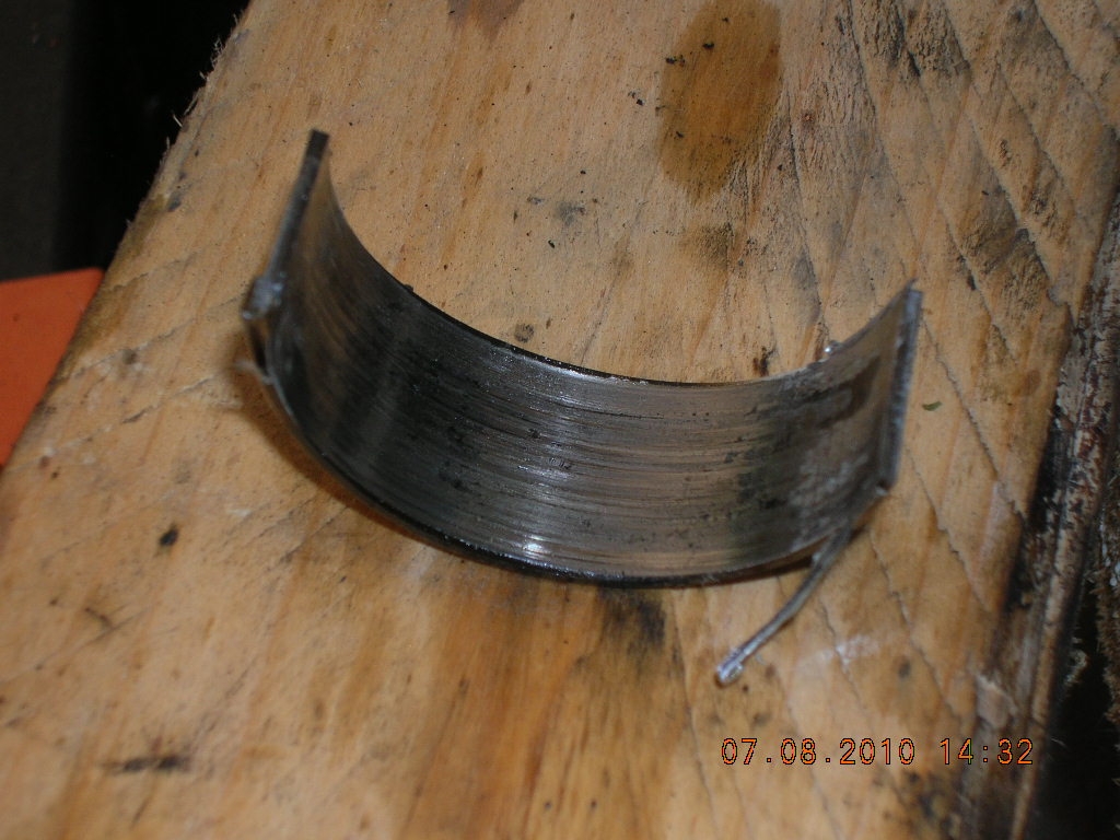

Un aperçu de ce qu'on trouve en pareil cas (ça m'est arrivé):
un palier de vilo rayé,hors cote réparation:
un ou plusieurs coussinets HS,partiellement fondus par friction à sec:
des copeaux de coussinets dans le corps de la pompe à huile,piégés dans la crépine:

Ça dépend des moteurs, sur certain moteur les coussinets de bielles ne sont pas ergotés, ils peuvent donc tourner dans la tête de bielle en cas de défaillance de lubrif.
Cependant d’après tes photos les coussinets de Nc sont ergotés donc peu de risque.
