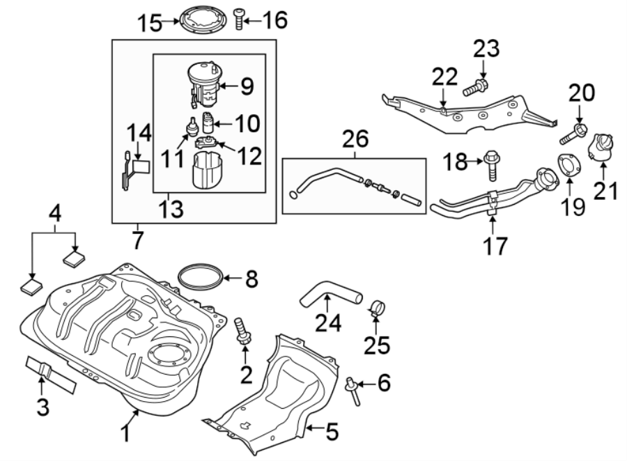

Bonjour
Suite au passage à l'ethanol, il m'arrive parfois d'avoir un trou lors de fortes accélérations. Il ne dure qu'une fraction de seconde, mais ça me gonfle.
J'en ai parlé à l'installateur du boitier (homologué ) qui me dit de nettoyer le filtre à essence et de changer les bougies.
Pour les bougies, je vois comment faire, mais pour le filtre à carburant?
Je n'arrive pas à trouver de doc qui me dise où il se trouve, et encore moins comment le démonter…
Quelqu'un sait il?
Merci par avance de votre aide
ND 2 litres blanche, 160 cv
ND 2 litres orange, 184 cv

Il est peut être intégré dans la pompe à carburant. :tantpis:
 Sujet du message : Re: Filtre à carburant ND
Message Publié : Ven 6 Mars 2020, 15:25
Message(s) : 1606
Localisation : 94
il y a de fortes chances
Message Publié : Ven 6 Mars 2020, 15:44
de très fortes même...aucune info dans le manuel ?
https://www.zoomzoomnationparts.com/a/M ... 29420.html
repère 9, une centaine de $, P59D13ZE0

Pour avoir posé la question chez Mazda à un mécano qui me semblait connaitre son affaire, pour lui ce type de filtre à essence qui équipe aussi la NC ne peut pas se colmater.
De plus je suppose que ta ND n'a pas 150 000 kms et que le fait de passer à l'éthanol n'a pas tout décrassé et envoyé dans le filtre au point de l'obturer. L'échange des bougies, pareil, elles ne doivent pas être bien vieilles et l'éthanol les décrasse..

Pour ma Mazda 2 de 2009 c'est pareil, je voulais changer le filtre car elle a 100 000 km et que roule 50/50 E85, mais je ne l'ai pas trouvé. Chez Mazda on m'a dit qu'il était dans la pompe et que ça ne se bouchait jamais :tantpis:
