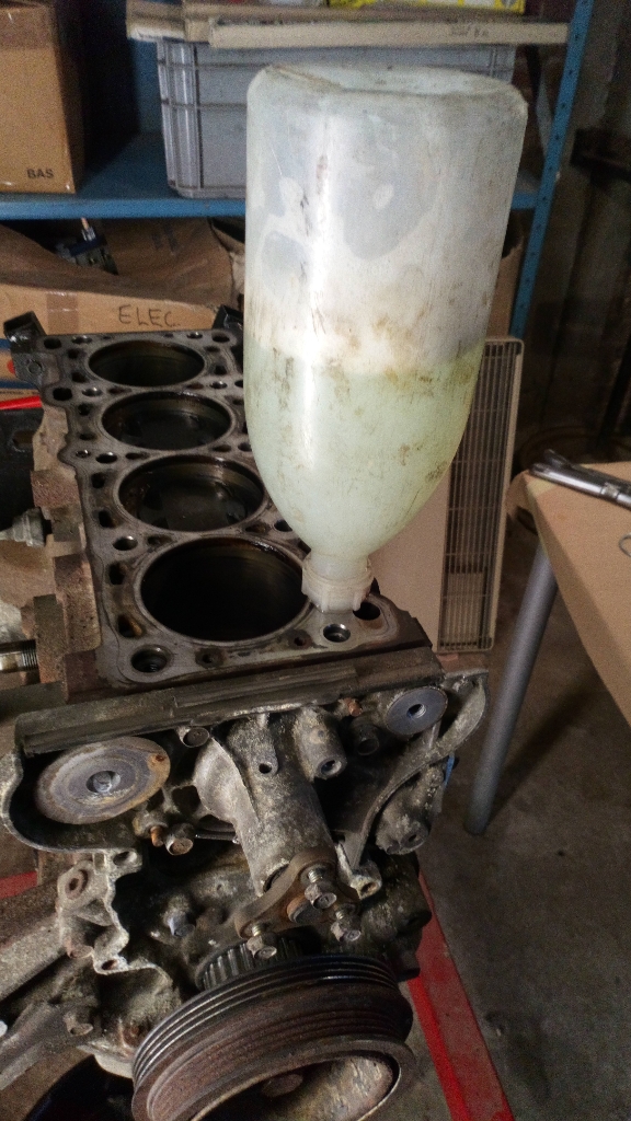

Pour traiter cette rouille, qui a tendance a colorer le LDR, j'ai rempli les cavités avec un mélange eau / acide phosphorique.
J'avais déjà fait ça dans un circuit complet et ca marche vraiment bien.

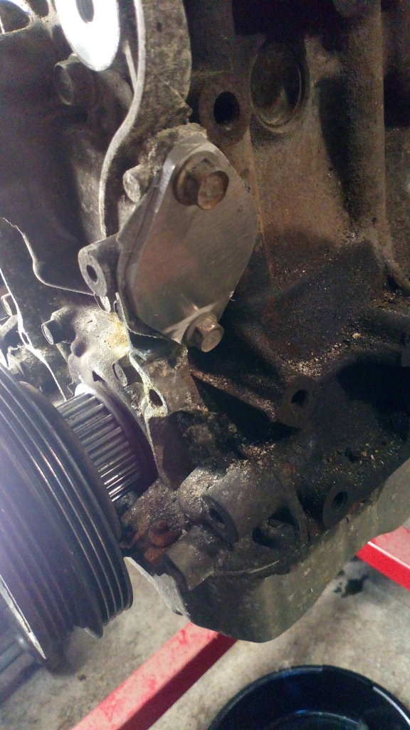

J'ai donc bouché la sortie ( ou l'entrée je sais pas trop) avec une platine faite maison pour que le liquide reste a l' intérieur.
J'ai donc rempli le bloc dans la foulée
Et la après remplissage, quelques chose ce passe que je ne comprends pas.
Il y a comme un genre de trop plein sur la pompe a eau, je l'avais plus au moins remarqué quand je l'avais démonté.
Et du coup ça fuit.
Alors il y a t'il quelqu'un qui peut m'expliquer le pourquoi du comment il y a un drain ici et surtout pourquoi il ne fuit pas en temps normal, mais que la si.

Cest pas un trop plein, c'est un ''temoin'' qui indique que si le liquide passe par là,c'est que ta garniture mécanique de ta pompe est morte.
Je pense que l'acide phosphorique la tué :aie: ,dailleur il me semble que ce produit bouffe l'alu.
Message Publié : Sam 19 Oct 2019, 09:31
Message(s) : 1115
Je viens d'aller voir sur internet, il ne semble pas que l'acide phosphorique attaque l'alu, au contraire, il y a de la pub pour montrer des exemples "décapants"! Peut-être que le problème est là, en décapant, cela a mis à jour une fuite???

Au point où tu en est , démonter ta pompe à eau t'apportera l'explication
