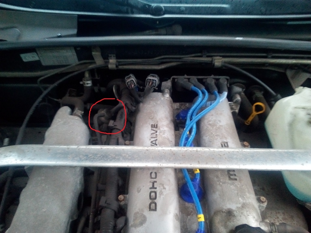

IL ME SEMBLE avoir lu quelque part qu'il y avait une pièce qui gardait la pression de carburant dans le circuit, et qu'il était possible qu'elle déconne.
Ce qui pourrait correspondre aux symptômes: à froid, le carburant n'est plus sous pression, il faut insister pour que ça parte (en fait ça fait exactement comme quand on a changé le filtre à essence et qu'il faut réamorcer le circuit). Après avoir roulé, la pression est encore là, elle démarre tout de suite.
Problème, cette fameuse pièce, je ne sais pas si elle existe ou si je l'ai rêvé, ni même si c'était sur une Mx5 :aie:
Si vous me dites que c'est le rôle de la pompe à essence, ça fait chier, j'ai pas envie de la changer parce ça ne semble pas rigolo comme manip. Encore que, vu comme on galère sur la NB grise, tout me semblera simple :red:

Je n'ai pas rêvé cette pièce, ce serait le régulateur de pression de carburant
https://www.mecatechnic.com/fr-FR/regul ... X17671.htm

Attention, pour une tentative de modif E85, je me suis gamellé sur la pièce que tu montres :aie: :ricane:
Elle a tout l'air d'un régulateur, mais c'est un amortisseur.
En tout cas sur NBFL 1.8 - et je pense que placée comme ça en bout de rampe, ça doit être la même chose sur ta tienne. Vérifie bien avant de mettre 100 balles :oops:
Edit : quoique là, ça pourrait bien être un régulateur. De mémoire mon amortisseur n'avait pas la sortie "sur le chapeau", mais en-dessous... :?
