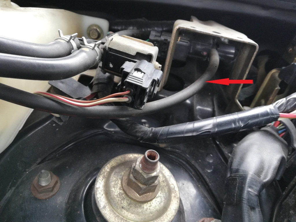

juste une question d'abord, on a pas trouvé pour se reliait ce tuyau, si vous avez l'info, je suis preneur. :

je me réponds à moi même, en donnant la réponse que j'ai trouvé sur le net :
(la preuve en image :oui: )
