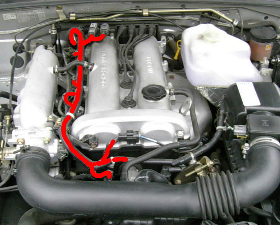

Enfin ! Après avoir changé le filtre à essence, à air, vérifié les durites d'essence, changé la sonde de température d'eau et nettoyé les injecteurs au bac à ultrasons, j'ai trouvé l'origine du problème !
Il se trouve qu'alors que la voiture est dans une phase "ralenti stable", si je touche le faisceau électrique qui passe au dessus des injecteurs (et qui transmet entre autres de l'électricité à ces derniers), le ralenti chute, si je relâche avant que la voiture cale, le ralenti remonte...
Donc problème électrique, je voudrais changer le faisceau électrique, ou du moins cette partie là, mais je ne l'ai pas trouvée sur Ilmotorsport, sur mx5parts ou sur internet en général... Est-ce que je vais être obligé de le refaire moi-même ou existe-t-il quelque part ?
C'est la partie notée en rouge sur la photo !
Merci :hello:
Message Publié : Mer 21 Juin 2017, 17:43
Message(s) : 5586
http://www.autolinkmx5.com/fuel-system-parts-113-c.asp
Ma Mx Black Ed 92
"MS ta MX !"
