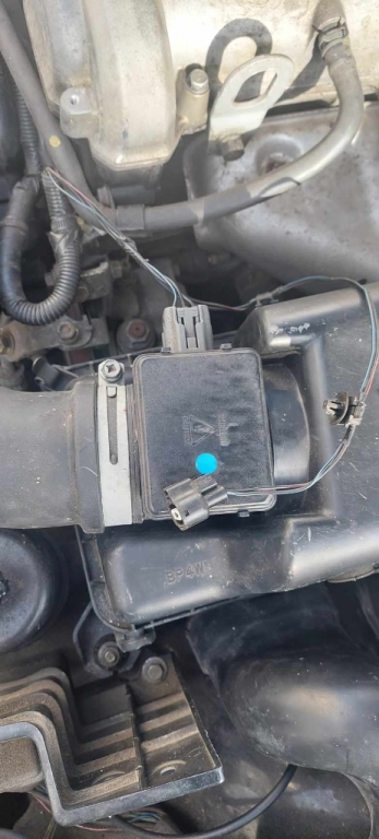

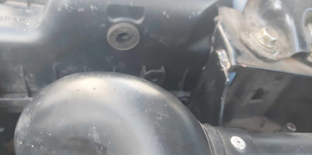

Comme si je n'avais pas assez de soucis avec cette EGR, j'ai un nouveau code défaut; je pense savoir d'où ça vient, mais je ne sais pas où va cette fiche que j'ai; j'explique : j'ai remis l'admission d'origine et viré le cône; j'avais 2 fiches branchées sur le collecteur; la grosse va sur le débitmètre et la 2eme, ben je sais pas où la mettre, je ne trouve aucun connecteur pour la brancher ...

Par ailleurs, côté droit de la boite du filtre, j'ai un trou et je ne sais pas s'il y avait quelque chose dessus
Si vous avez des idées ... :beer:

Message Publié : Dim 28 Juil 2024, 11:57
Message(s) : 8982
C'est la sonde de température d'aire qui va à cette endroit.
Elle n'est pas sur ton montage d'avant ?

Merci Stan. Non, je n'ai pas du la conserver à l'époque... Merci pour ton lien. Et elle va où cette sonde, du coup ? Là où j'ai le trou sur le boîtier du filtre ?
Édit : je l'ai la sonde, elle était bien sûr le tube inox que j'ai viré ! Me reste à trouver où ça va...

Message Publié : Dim 28 Juil 2024, 16:48
Message(s) : 8982
Tu l'as mets dans le trou de force et tu branches ton connecteur dessus.
Le fil fait le tour de la boite à air, il y a un trou de prévu pour clipser ton câble.
Message Publié : Mar 30 Juil 2024, 12:18
Message(s) : 4666
Merci Stan, je n'avais pas vu ta réponse; pas trouvé de trou pour les 2 passe câbles, je verrai ça plus tard

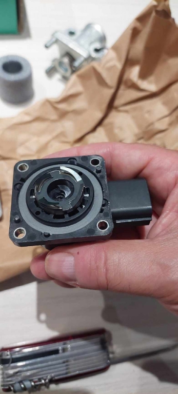

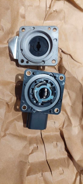

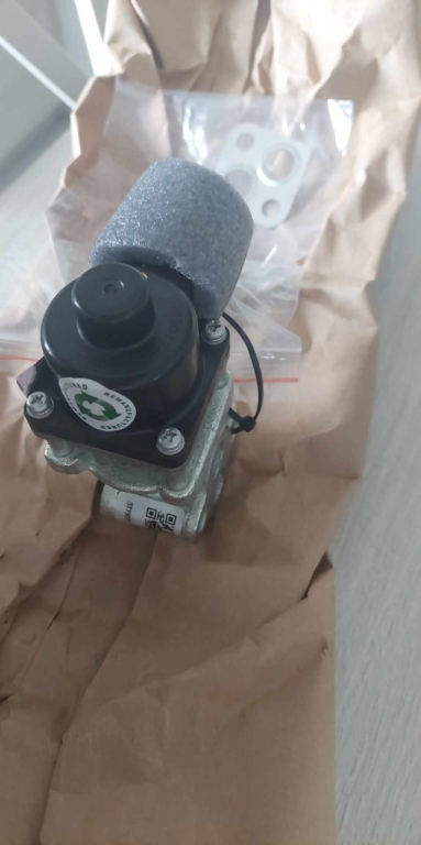

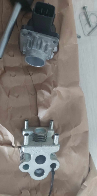

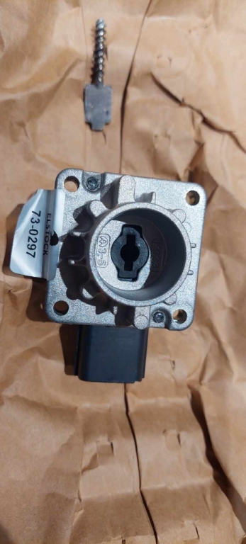

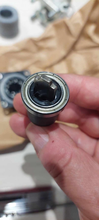

Démontage vanne EGR pour la neutraliser (les photos de la page 1 ayant disparues :
La vanne neuve, à peine déballée :
Après démontage des 4 vis cruci :
Il faut séparer les 2 parties hautes de la vanne (je les ai séparées avec une lame de couteau)
Les voilà une fois séparées
Bien repérer le sens de montage de l'espèce de rondelle, pour la remettre après avoir enlevé la tige
Attention aussi au roulement; bien le remettre après avoir enlevé la tige, lui aussi
Plus qu'à remonter le tout dans le sens inverse

Message Publié : Mar 30 Juil 2024, 12:36
Message(s) : 6431
Localisation : Pampa rennaise
Tiens :? moi j'ai pas eu à séparer les 2 parties hautes, le coulisseau dépassait un peu et j'ai pu l'attraper avec une pince.
Je me demande si en montant simplement la nouvelle vanne et en la faisant fonctionner un coup en roulage normal, ça n'aurait pas suffi à faire ainsi, plutôt que devoir tout désosser. M'enfin c'est bon à savoir comment c'est fichu à l'intérieur, merci pour ça et pour les photos ! :jap:

Message Publié : Mar 30 Juil 2024, 16:24
Message(s) : 4666
J'aurai peut-être pu faire comme ça, pas essayé de tirer dessus et de dévisser en même temps, ça me paraissait pas possible ...
Merci à vous 2 pour le coup de la brancher "à vide" sur la fiche qui vient du calculateur et voir si le défaut disparait définitivement après reset avec mon lecteur et faire plusieurs démarrage; si plus de défaut/voyant, c'est gagné pour le calculateur; si toujours le défaut, Mister Mort Shuman aura rapidement un colis à réceptionner avec 2 engins malades dedans ! :aie: :tantpis:

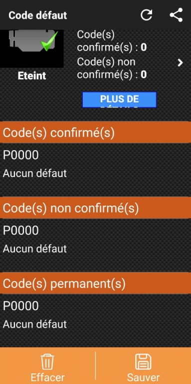

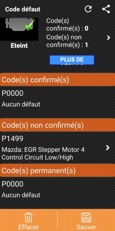

Message Publié : Lun 12 Août 2024, 10:46
Message(s) : 4666
Yo les gens !
bon, je viens de brancher ma nouvelle egr neutralisée, sans l'avoir installée, je précise; je fais un raz des codes défauts, je la branche, diag via mon elm327; plus de défaut; je stoppe, je redémarre, code défaut revient, mais non confirmé; je pense que c'est du au fait qu'elle n'est pas montée; plus d'infos demain soir après l'avoir récupérée à mon garage habituel, ils ont un outil de diag autrement plus costaud et fiable qu'un simple lecteur BT ...
En tout cas, je pense (j'espère !) que le calculateur n'a rien, vu le premier diag après l'avoir démarré après le reset du code défaut ...
