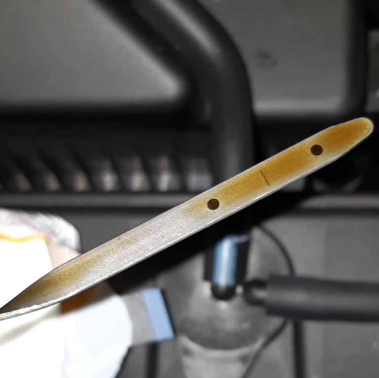

Salut les gars.
J'ai un soucis sur ma ND 184 depuis la dernière vidange réalisé au garage, elle est de 12/2019 et à 13k km.
J'ai une perte de puissance à haut régime 5500-6000 tr/min, la puissance s'effondre. Avant il était facile de ce faire surprendre par le limiteur, maintenant, passé 5500 c'est extrêmement laborieux voir impossible d'aller chercher 7000 tr/min en 3eme.
Par exemple passer de la 2eme à 6500 tr/min pour tomber en 3eme à 4500 tr/min lui redonne un coup de fouet, ce n'est pas normal avant l'accélération était plus franche en 2 en haut quand 3 à mi- régime.
J'ai rendez-vous avec le garage Lundi 29, mais en attendent j'aimerai avoir vos avis !
Pour info j'ai l'impression que le niveau d'huile est trop haut. J'ai aussi plus très confiance dans ce garage, j'ai récupéré la voiture avec 1.6 bar aux coins :sic:
ND 184 blue éternal Image

Le niveau d'huile c'est en principe assez facile à vérifier.
Entretien en concession ?
As tu fait des modifs ? : admission, échappement ?
Un truc de coincé sous le tapis ?...
Il faut essayer de procéder par élimination.
Après niveau confiance ça devient presque partout pénible, il faut pratiquement prendre la voiture en photos avant de la déposer, refaire le tour point par point à la récupération etc...
On est souvent pris pour des blaireaux....

peut être le système de commande de déphasage des arbres à cames;je ne connais pas ce bloc mais c'est une panne classique sur les 350Z.

J'ai corrigé la date, elle est de décembre 2019, pas 2020. Je ferais une photo de la jauge d'huile demain.
Pour info j'avais fait moi même une vidange post rodage en septembre à 7000km . Donc la vidange du garage était seulement 4000 5000km après.

J'ai fais les photos de la jauge d'huile. C'est au max mais pas déconnant non plus. :sic:
Mon véhicule est strictement d'origine, je n'ai aucun message d'erreur ni de voyant d'allumé. Elle démarre au quart de tour et fonctionne normalement jusqu'à ±5000 tr/min.

Par hasard. Ils ont touché au filtre à air ? Un filtre à air colmaté empêche vraiment la prise des tours.
En ce moment. Pas de poussière dans l'air. Tu peux faire un essai de 2 kms sans le filtre et tu en auras le cœur net.
Et c'est pas par ce que il filtre à air paraît propre qu'il n'est pas colmaté. Il suffit qu'il soit limite avant ta révision et qu'ils ont juste passé un coup de soufflette dans le mauvais sens et c'est mort...
C'est un test qui coûte rien ce que je te propose.
