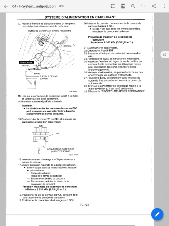

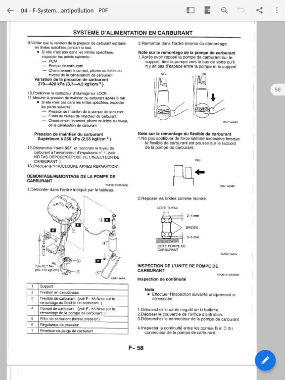

Si ça peux t'aider pour des testes :
Si cest illisible je peux t'envoyer ça par email.

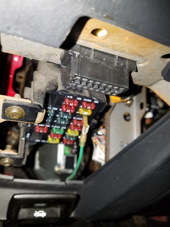

Y A t il une prise ODB2 dans la mazda et OU.
Merci pour les réponses.

Il n'y en a peut-être pas? Ou bien dans le compartiment moteur. essaie de voir en dessous du volant, Pas facile d’accès mais possible. Je m'assoie sur le seuil et me baisse et tu peux vérifier avec une lampe. C'est probablement là.
Sur les NB non, mais vu que tu as une NBFL: oui. Elle doit être au niveau de la boite à fusibles, au dessus de la tirette de capot.
