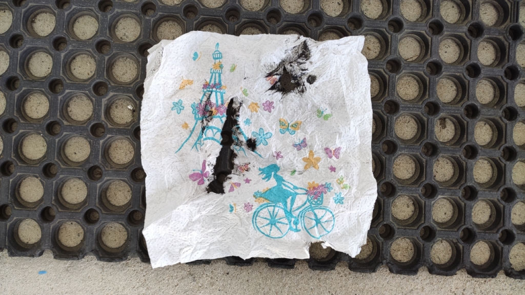

Je me suis lancé dans les gros chantiers sur ma NB 1999, j'ai fait ma distribution complète avec changement de la pompe à eau.
J'ai oublié un morceau de sopalin que j'avais mis dans mon conduit d'admission (plastique noir) pour éviter que la merde rentre pendant que je faisais la distri et j'ai oublié de l'enlever au remontage. Il s'est coincé dans le papillon mais je n'ai pas l'impression qu'une grande partie soit allé dans l'admission...
Le moteur s'est habitué au manque d'aire et avait un ralenti à 2000 tours. Après l'avoir enlevé tout va bien, le ralenti est un peu en dessous de 1000 tours une fois chaud. Rien de bien grave je pense, du papier après tout ca brûle et c'est pas bien dur.
