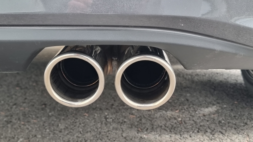

Quelques photos une fois monté:
Sur cette photos les silentblocs sont d'origine et on voit qu'il est très proche du par-choc.

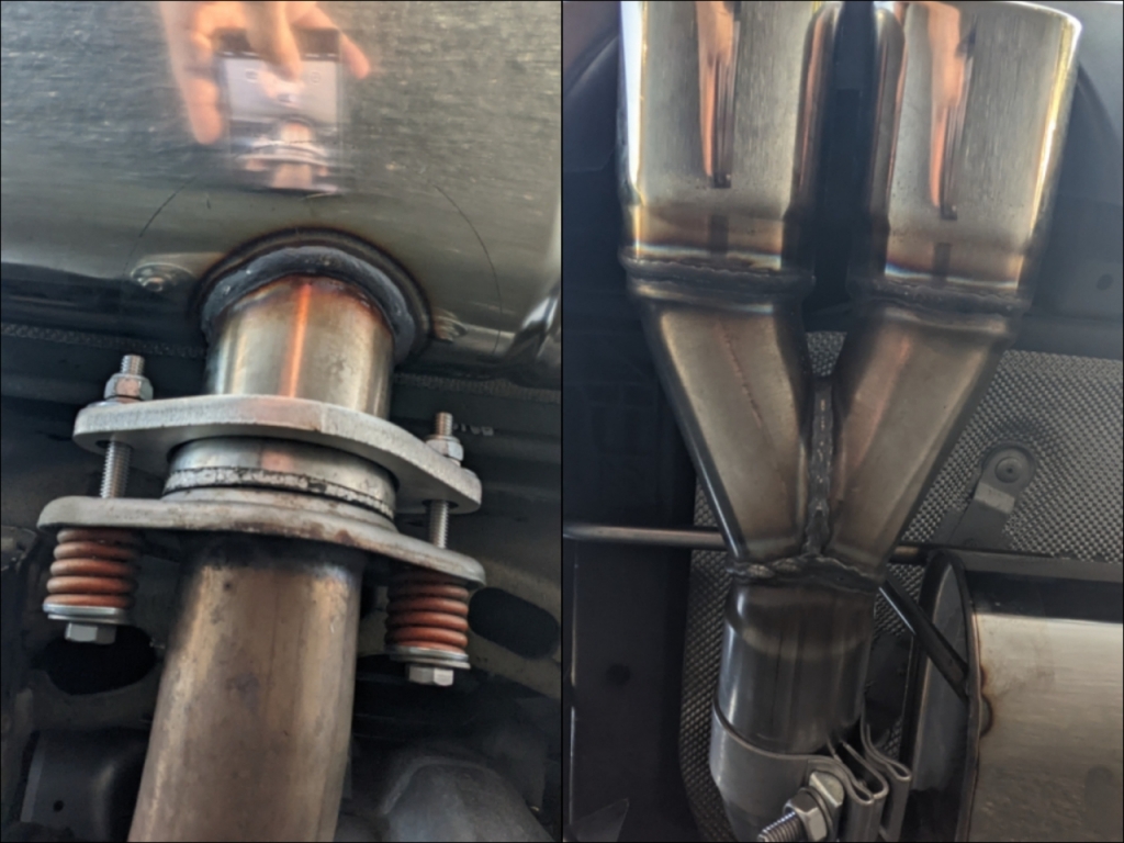

- Niveau fixation j'ai utilisé la visserie fournie mais j'ai réutiliser les ressort MAZDA et rajouté un contre écrou "frein qui ne restera pas longtemps vu comme sa chauffe" pour éviter le de-vissage. Et la sortie TYPE 16:

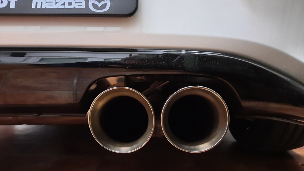

- Photo supplémentaire de @beafred7 après installation des silentblocs plus long

Après les silent block plus long c'est visuellement parfait! :)

J'ai lu qu'il était conseillé de changer les Silent block pour augmenter l'espace avec le plastique du pare-chocs.
Quelqu'un aurait un lien pour les commander ?
MX5 ND ST 184 Pack sport / Lotus Elise S1 MMC
 Sujet du message : Re: [ND] Échappement FOX
Message Publié : Lun 16 Jan 2023, 21:46
Message(s) : 1030
Localisation : Deux-Sèvres
Effectivement car l'espace est trop petit entre la sortie et le par choc.
J'ai prit ceux là :
https://www.amazon.fr/gp/aw/d/B09L6P8FFB?psc=1&ref=ppx_pop_mob_b_asin_title
Message Publié : Mar 17 Jan 2023, 12:08
Message(s) : 1931
Localisation : 44
Pourquoi as tu serré les ressorts au max sur la 5em photo?
Leur efficacité est annulée dans ce cas non?
EX ND-RF First Edition
CX-30 Exclusive
Scénic 1600 de 2000
BMW R 1250RT
Message Publié : Mar 17 Jan 2023, 17:34
Message(s) : 1030
Cette photo n'est pas de moi. J'ai partagé d'autres photos d'utilisateur du forum.
Les miennes sont plus hautes et effectivement il ne faut pas compresser les ressorts au maximum il faut trouver le juste milieu.
