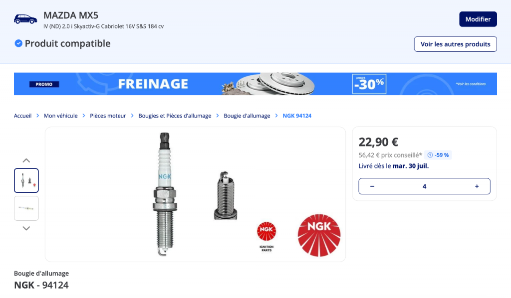

J'ai fait une simulation sur Oscaro pour ma 2 litres 184CV Bougies NGK 94124 à 22,90€ pièce

Au final ça fait presque 100 balles :D

Oui ça fait presque 100€ TTC port compris.
Pour ma CX-30 (qui a les mêmes bougies et qui seront à remplacer à 64000Km) Mazda m'a annoncé dans les 300€ plus la main-d'œuvre, donc TTC on est pas loin des 400€.
Perso à ce prix je le fais moi même.
