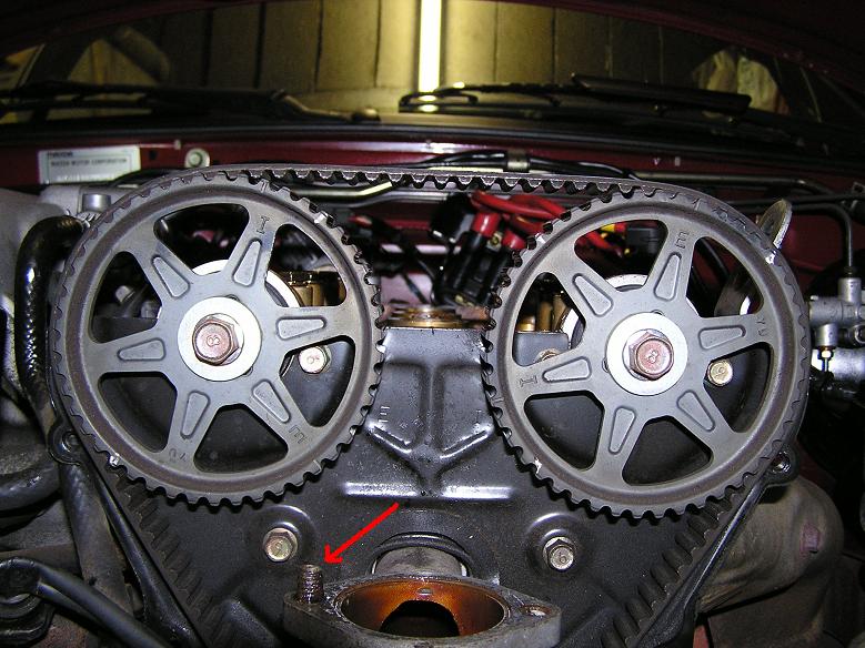

Ou j'avais lu beaucoup trop vite :tantpis: , si c'est la pièce au dessus du calorsat, elle se change en peu de temps sans avoir à faire la distribution ;) . par contre fait nous une photo pour bien pouvoir visualiser la fuite et dons la pièce défaillante ;) .
La bonne nouvelle c'est que la pièce qui au dessus est encore moins cher (15 euros).http://www.mx5parts.co.uk/product_info.php/products_id/775
si tu rajoute le joint, une calostast et d'autre bricoles ça ne va pas chercher bien loin.

malheureusement, c est bien celle de dessous, celle du lien mx5part mais pour NA et c est au niveau du T en laiton ou je sais pas quelle matière c est.
Donc ça risque pas être le même prix :cry:

Donc c'est comme pour faire une distribution :( avec en plus probablement le démontage des poulies d'AAC.
Ce n'est pas la mer à boire mais il faut un minimum d'outillage avant de se lancer :tantpis: .
