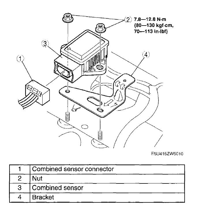

Non, je viens de trouver, cela s'appelle le combine sensor qui détecte les G latéraux et l'angle de lacet. C'est sous la console centrale, il est fixé par deux vis, il doit être facilement accessible, tu auras la ref dessus. Je cherche encore....... (ref 0415-8). Dans le volant c'est le steering angle sensor, celui qui détecte l'angle du volant, je n'étais pas bourré finalement :beer:

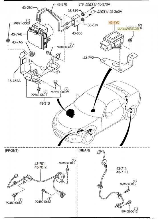

Cela serait donc la pièce 43-7Y0 de la vue éclatée, surlignée en orange ?
Sa référence exacte Mazda est : F153-43-7Y1A (589€ HT en concession :roll: ).
Message Publié : Dim 4 Fév 2024, 23:53
Merci de l'aide Aerogela, oui, c'est bien cette pièce :bien:
