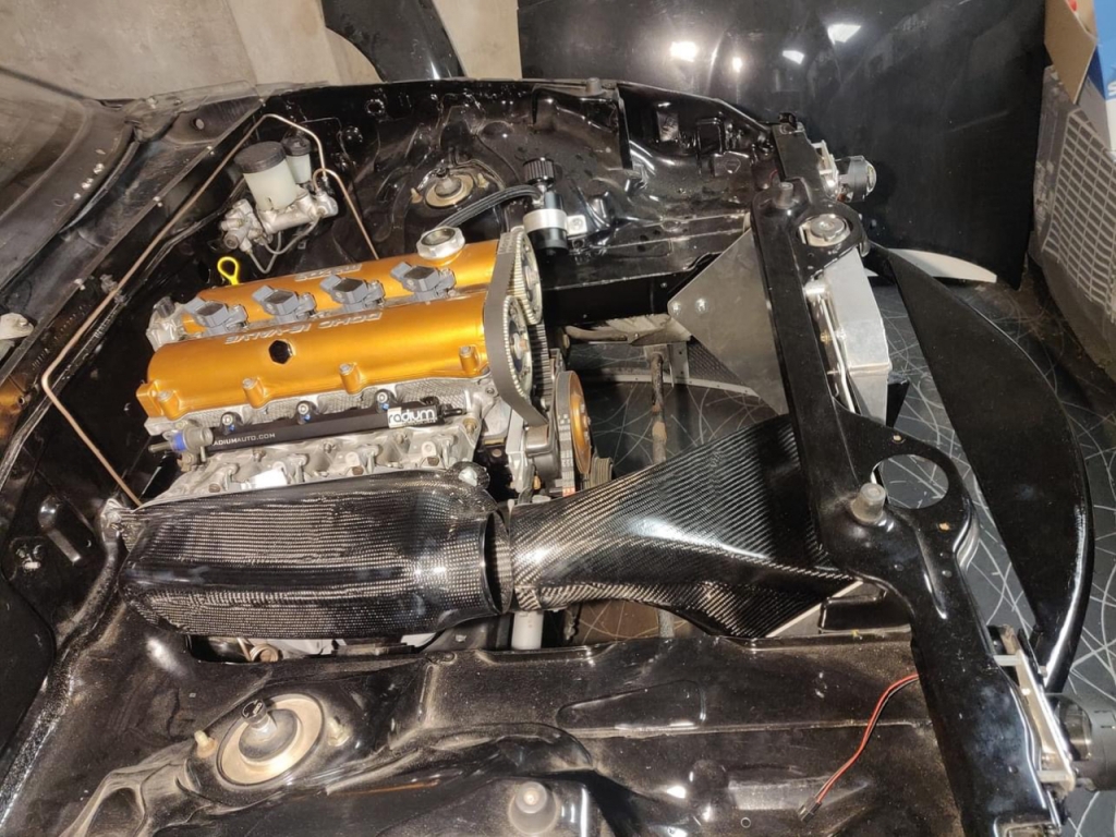

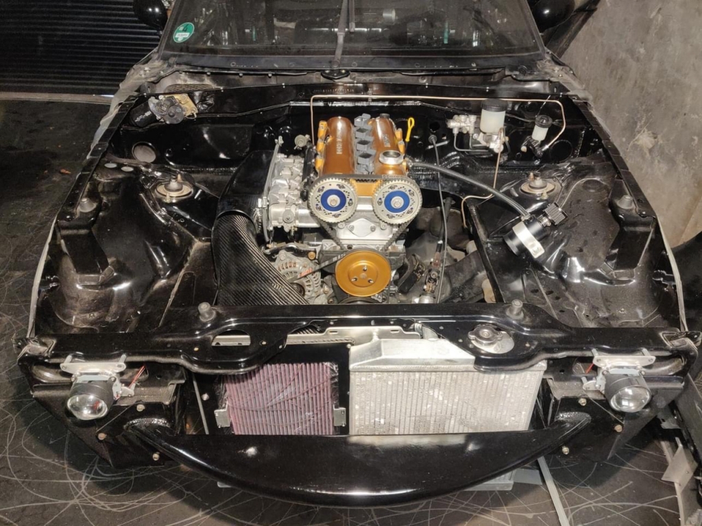

Je suis tombé sur cette réalisation sur FB.
Très beau taf d’intégration.

C'est super propre !
Une inspiration pour toi ?

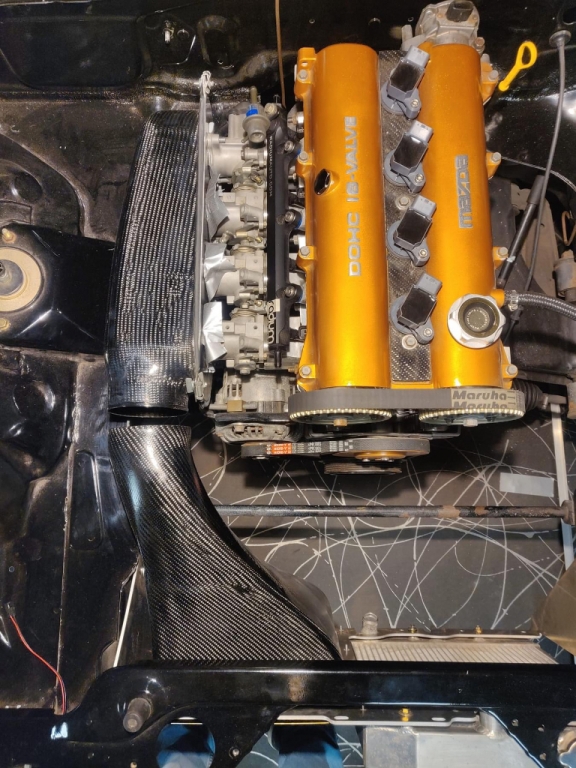

J’ai déjà une config très proche si tu regardes mes anciennes photos

Me semblait bien que tu avais un montage similaires.

ca serait mon reve sur une NC..l'admission ITB avec un beau collecteur carbone...

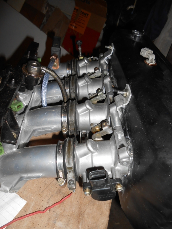

C'est normal le régulateur de pression d'essence qui prend sa ref là où y'a pas de dépression?
le montage n'était pas fini!
