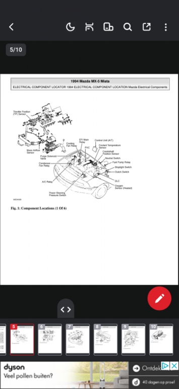

J'ai des nouvelles ! J'ai découvert qu'il manque un relais. D'après un manuel officiel, c'est bien un relais de la pompe à carburant. Il se trouve en dessous du tableau de bord côté conducteur. Quelqu'un saurais me confirmer que c'est bien ça ? Je sais que ce n'est pas le relais des phares car il est déjà en place.

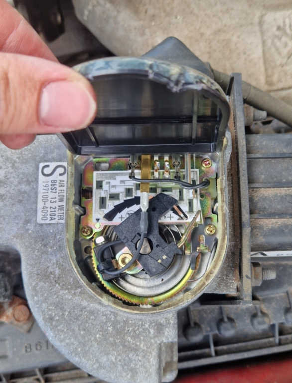

J'ai fait comme tu m'a dit, j'ai faire le court circuit au niveau de la prise obd et la pompe ne tourne pas. J'ai test la pompe en direct 12v sur ma batterie et elle tourne niquel. En vérifiant le connecteur de la pompe, j'ai constaté quelle ne reçois que 7,5v tout au plus. Donc, c'est un problème d'alimentation de la pompe. Mais maintenant il faut trouver d'où est-ce que ça vien. Ça serait susceptible d'être quoi à votre avis ?
J'ai également, je pense, trouvé le débitmètre. Mais je n'y comprends rien du coup je n'y ai pas touché. Je joint une photo.

Il faudrait que tu suives le câble d'alimentation de la pompe pour localiser le contact oxydé qui provoque la chute de tension, connecteur , interrupteur localisé dans le débimètre, relais
Quand le volet du débimètre est fermé , le contact qui alimente la pompe à essence est ouvert . Dès que le volet s'ouvre , le contact se ferme et la pompe à essence est alimentée à travers le relais de la pompe à essence , il me semble .

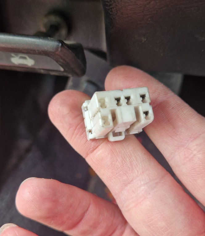

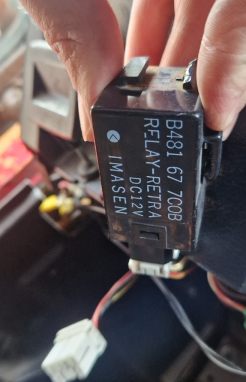

Je vien de tester plusieurs choses. Alors déjà, la pompe est bien alimentée en 12v (enfin 11,6 mais je ne sais pas si la pompe peux démarrer avec un petite différence comme ça) en faite, je n'ai pas de batterie dessus et du coup j'avais branché avec des câbles mais je n'avais que 10v max je ne sais pas pourquoi. J'ai donc mis la batterie de ma voiture perso dessus et j'ai maintenant plus de 12v. Maintenant, j'ai 11,6v sur l'arrivée de ma pompe mais toujours rien. J'ai tester en actionnant le débitmètre à la main et ça fait un clic assez fort mais toujours pas de pompe qui se met en route. J'ai également suivi le câble et j'avais un relais qui était sur le chemin du câble. J'ai démonté le relais et il est bien oxidé. Seulement j'ai essayé de relier les câbles pour voir si ça démarre la pompe mais ça m'ouvre et me ferme les phare. Je n'y comprends plus rien. Mais sur les câbles qui viennent dans le relais j'ai bien du 12v.

Tu es sûr de tester le bon relais ?

Non pas du tout mais je vien de régler le problème grâce à toi ! En faite tu avais raison c'était une masse mal branchée ! Maintenant elle ronronne comme en châton merci beaucoup !!! :woo:
