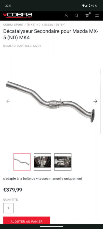

OK donc ceci (image) c'est la suppression du cata entre l'échappement et le cata principal du collecteur. Je me trompe ?
C'est celui ci que je dois remplacer par un cata sport pour passer le CT ?
Mais je dois également changer celui en amont avec le collecteur ?
Les termes principal et secondaire me perturbe...sorry.

Attention c'est pu pareil là.
Enlever le second cata, ça se fait facilement, ça passe au ct et ça donne quelques chevaux pour environ 300e.
Enlever le premier cata intégré au collecteur, ça prend déjà un peu plus de temps, ça passe à certains ct mais pas tous, tu gagnes plus de chevaux mais ça coute beaucoup plus cher que le second.
C'est toi qui voit.

OK donc quand on parle de remplacer le cata principal (du collecteur) par un cata sport, ça passe au CT bien que le cata sport soit plus permissif ?
Ma réflexion première était bien d'enveler le cata secondaire celui juste avant l'echappement. Mais si le cata principal est toujours là est ce que ce n'est pas quelque part inutile ou trop peu de gain pour que ça en vaille la peine ?
@djpit, qu'a-tu fais sur la tienne ?
Édit : j'ai relu ton 1er post. T'as decata celui ci, le plus proche de l'échappement.

Celui qu'on appelle "catalyseur principal", c'est généralement celui en dessous.
Dans le collecteur, c'est un précatalyseur, utile à froid car il chauffe plus vite.

 Sujet du message : Re: Decat ma ND 184ch ?
Message Publié : Dim 25 Août 2024, 22:23
Message(s) : 8989
+1
Darkmoutch tu t'emmêle les pinceaux :ricane:
Perso je ne toucherai pas au deuxième, mais uniquement celui qui est sur le collecteur( c'est ce que font les proprio de NC)
Pour moi en virant le deuxième tu auras un soucis de pollution au CT et surement un le voyant défaut moteur, causé par la sonde après cata,qui va capter qu'il y a quelque chose qui ne va pas.
