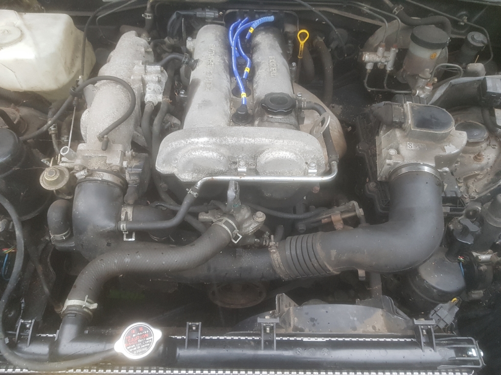

J'ai une mk1 na 1.18 de 1995 que je remets petit à petit en marche (elle n'a pas roulé depuis 5 ans faute d'une pompe à essence grippée).
Sauf que la mécanique n'est pas mon truc.
Après les changements du radiateur (troué), la pompe à essence (grippée), et à présent les faisceaux bougie (elle était sur 3 pattes, et grace au fabuleux tuto d'ici, j'ai acheté des magnetor 80 et elle a démarré nickel du premier coup^! ),

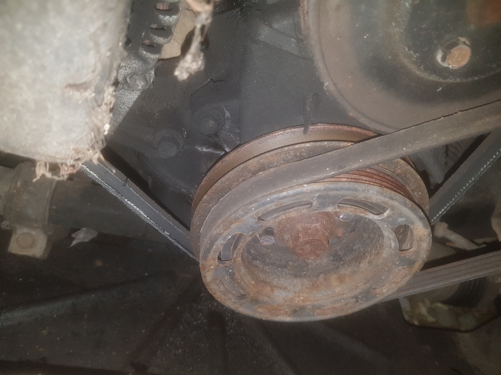

mais j'ai une courroie qui a frotté et ... brulé... un peu
Donc, j'ai commandé une courroie d'alternateur sur mx5part , sauf que, je vois bien que ce n'est pas la bonne (elle a 3 rainures et semble plus large)... c'est l'autre qui a frotté.
et donc, ma question, idiote je le sais, est : comment s'appelle l'autre courroie ? Est-ce que tous les garagistes sont susceptibles de la trouver en France ou est-ce qu'il faut que j'anticipe en la commandant moi-même ?
sur la photo, c'est celle qui part à gauche qui a pris cher. Et il semble que ce soit l'autre que j'ai acheté... celle qui part à droite... 1 chance sur deux...
Bon, en même temps, ça ne sera pas du luxe de la changer aussi :)
Et 2 images thermiques où on voit bien qu'elle chauffe un peu ...
Et aussi, que ce passera-t-il si elle claque au moment où je l’emmène chez le garagiste ?
En vous remerciant
Pierre-jean
Note: la courroie que j'ai est https://www.mx5parts.co.uk/alternator-b ... mk1-mk2-25

Celle qui va a gauche est la courroie d'alternateur.
Si elle lâche ta batterie ne charge plus et ton pompe a eau ne tourne plus.
L'autre est la courroie accessoire, elle gère la direction assistée et la clim si il y en a une.

Ça ressemble effectivement a une 1.6 115.
Et c'est marqué sur les papiers de ta voiture, suffit de savoir lire...

Si je dis pas de bêtise, à droite du moteur, sur la grosse durite d'admission : le débitmètre métallique à forme bizarroïde est spécifique à la NA 115ch - j'ai dit une bêtise :oops: :woo: les NA ont bien toutes le débitmètre métallique (à clapet), ceux en plastique (à fil chaud) datent des NB. Sauf que les NA 115ch n'ont en principe été vendues neuves que jusqu'en 1993-1994... :? :tantpis: (1)
Je confirme comme les autres que peu importe ce que tu as commandé et ce qu'on t'a envoyé, la courroie trapézoïdale (2), "de derrière", est bien la courroie d'alternateur. On le voit un peu en haut à gauche de la photo, l'espèce de métal épais ajouré plein de poussière noire, à travers lequel on voit du cuivre. Au passage, cette poussière, c'est... de la courroie cramée :aie: pense a minima à la souffler. La courroie a visiblement perdu de l'épaisseur et chauffe à près de 80°C, au point de chauffer sa poulie :o :arrow: pour moi elle est morte de chez morte.
Je laisse parler les fins connaisseurs mais perso, je me suis jamais cramé les doigts sur une courroie, donc 40-50°C, admettons, mais 80, ça me semble complètement anormal... ?
Si elle claque en route, tu le sauras de suite car le voyant "batterie" s'allumera (plus de recharge), et plus de refroidissement donc il te reste 1 ou 2 minutes de roulage tout doux pour te ranger en sécurité avant la surchauffe.
La courroie "de devant", plate et rainurée (on appelle ça une "Poly-V"), entraîne la pompe de direction assistée (et la clim quand elle est présente). Même si elle a l'air encore en état de fonctionner, elle est plus toute jeune et mériterait d'être changée pour <10€ et tant qu'à y être.
Les deux sont standard et trouvables n'importe où, on en déduit la référence en l'observant et la mesurant.
Et... Il me semble bien aussi que sur les NB, la courroie d'alternateur est une Poly-V, et non plus une trapézoïdale. C'est comment sur NA >1993 ? Ça+(1)+(2) expliquerait que tu aies reçu une courroie pour NA de 1995 donc 1.6L 90ch ou 1.8L 130ch, et donc qui ne va pas sur la tienne, ni sur l'alternateur ni sur la DA... :idea:

Vérification faite sur le forum, j'ai dit un gros bête :aie: les NA ont bien toutes un débitmètre à clapet comme celui en photo, les débitmètres à fil chaud en plastique sont à partir des NB uniquement. Post ci-dessus édité :cyp:
Un coup de gogole rapide confirme que NA18C2, c'est bien une NA 90ch. Voir ceci qui ressemble à un "CoC suisse"
+1 pour avoir les caractéristiques OEM à partir du VIN, ça aidera à y voir plus clair !
Petite question, la courroie Poly-V que tu as reçue, est-ce qu'elle semble aller sur la pompe de DA à droite ?
Si oui, c'est une erreur de nommage ou de préparation du site, tu as bien eu une courroie adaptée à ta voiture, mais pas celle voulue.
Si non car elle est 10 fois trop grande, alors c'est une erreur de référencement (du site :D ), tu as reçu une courroie d'alternateur/pompe à eau pour NB. :tantpis:

Y'a pas de "risque", les deux (alternateur NA 1.8 / DA NA 1.6) sont de type 4PK donc à profil identique.
Il reste la longueur : celle de DA, 4PK855, fait 855mm de circonférence, celle que tu as reçue devrait être une 4PK885 donc faire 30mm de plus, soit +1,5cm entre poulies. Si le mécanisme de tension est le même que sur NB, il y a plusieurs cm de marge de réglage, donc ça devrait le faire sans problème.
Tu peux tout simplement essayer de la monter :tantpis: et voir si tu arrives à la tendre correctement : si oui roule, si tu arrives en butée de la vis de tension ou autre bizarrerie, c'est que ça ne va pas, tu peux t'en faire un collier. :blague:

Sur les 2 1.6L, les deux courroies n'ont pas le même profil, donc c'est difficile d'en mettre une dans la poulie de l'autre. Pas physiquement impossible, mais difficile :blague:
Les 1.8L ont en revanche la même disposition que l'on retrouvera ensuite sur toutes les NB, avec en effet 2 courroies très similaires. Des fois, les choix d'ingé, on se demande... :D
