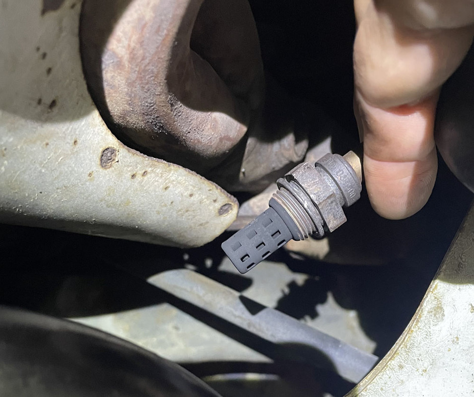

J'ai enfin réussi à dévisser ma sonde.
Je vais de toute façon la changer mais que pensez-vous de son état visuel ?
