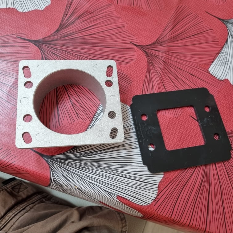

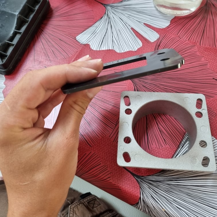

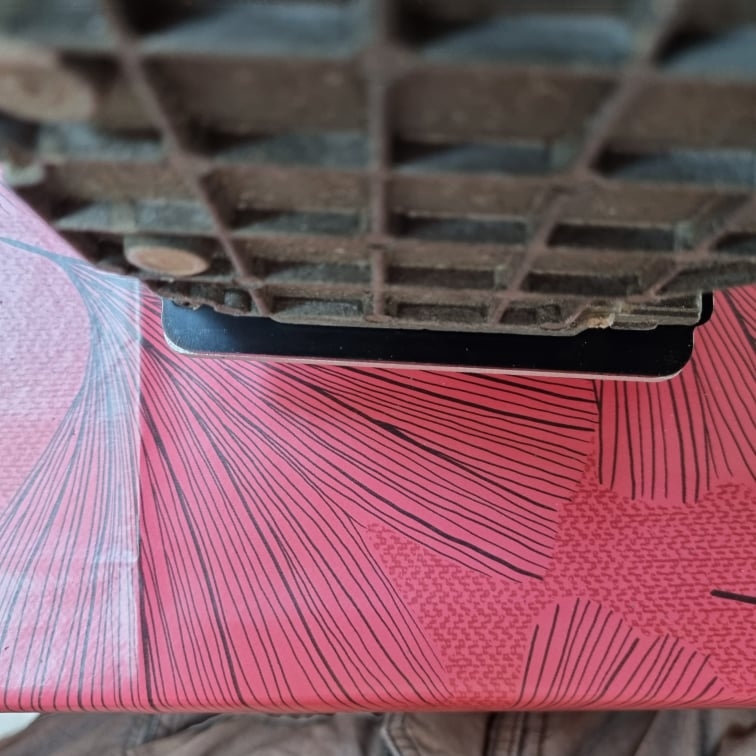

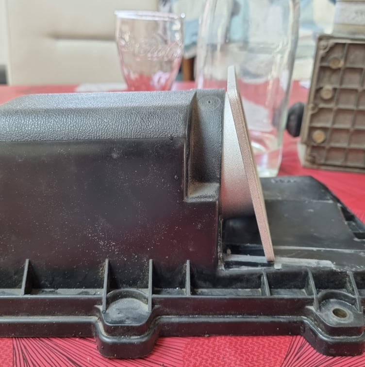

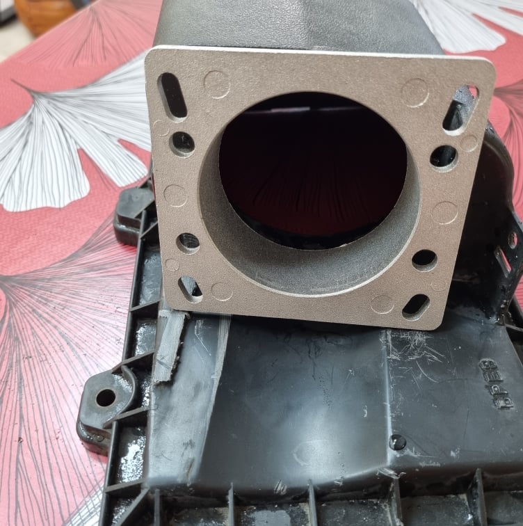

Je suis en train de voir pour installer le fameux débitmètre.
Mais lorsque j’essaie de coupler la pièce censé joindre le débitmètre avec le couvercle de boite a aire oem1.8 il me viens comme un doute
L'adaptateur est plus grand que le débitmètre (mais les troues pour les fixations correspondent), du coup après avoir coupé la petite patte sur la boite sur la boite a air 1.8 il ne rentre toujours pas dedans car il est trop haut et j ai peur de casser la sortie d aire en forçant
- le joint est en plastique bien rigide ( c'est normal ?)
Me suis je tromper de piece ou faut il que je lime la partie de l adaptateur qui gêne?
