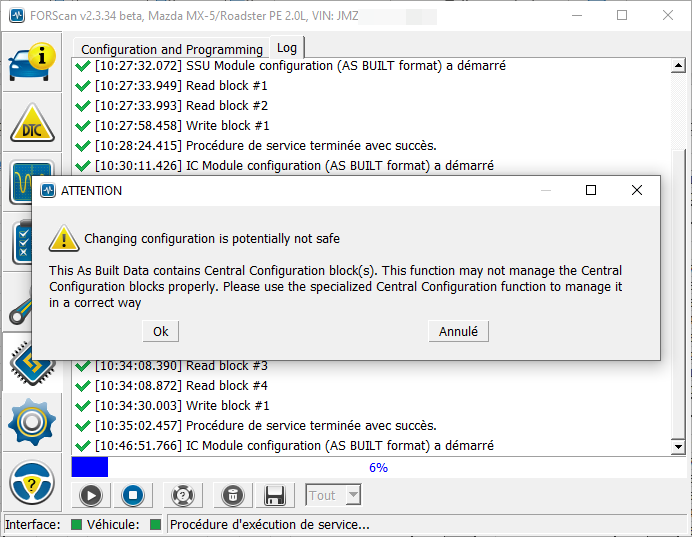

Sélectionner la ligne IC Module configuration (AS BUILT format) et cliquer sur le bouton "Lecture"
Si la clé était en mode MS-CAN, un message indique qu'il faut passer en mode HS-CAN. Basculer sur le bon mode et confirmer
Oui, on peut tout casser en faisant n'importe quoi :aie: ! Confirmer
Avant de faire les premières modifications, sauvegarder la configuration d'origine (voir chapitre 2)

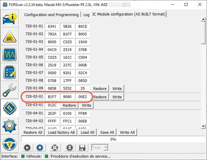

On ne peut (à priori) pas désactiver le système ; l'astuce est de passer le son à 0 (ce qui n'est pas faisable via le MZD). La ligne à modifier est : 720-02-01
Si vous avez bien, d'origine, les mêmes valeurs que çi dessus pour cette ligne, alors simplement remplacer les valeurs à l'identique (dans le cas contraire (même si ça ne devrait à priori pas arriver), utiliser le fichier excel pour calculer les valeurs à renseigner (voir çi dessous)). Une fois la modification faite, cliquer sur Write
Suivre les indications : couper le contact, remettre le contact et valider le message.
Quitter le module en cliquant sur le bouton "Stop"
