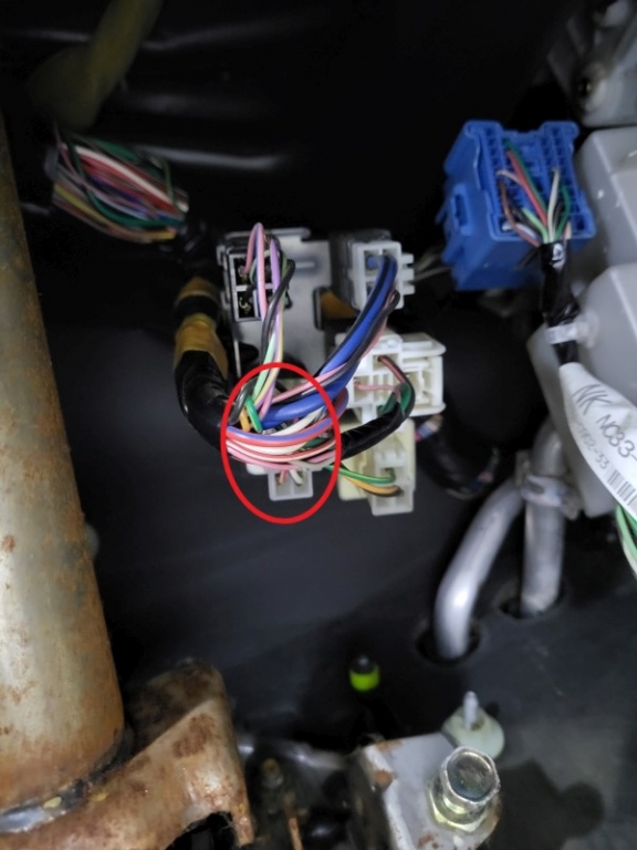

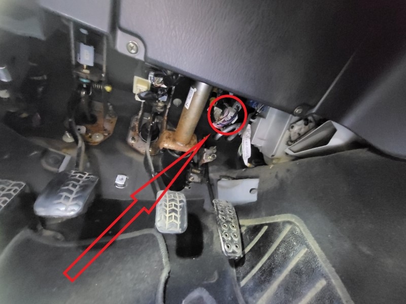

sinon je partage juste ici une photo de la prise du relais de la pompe à essence. J'ai lu sur la première page que la prise était jaune, ou grise, mais la mienne est plutôt verte fluo ^^ pour info il s'agit d'une NB.
service déterrage de post bonsoir ! :cubitus:
sur ma NB de 2000, j'ai un peu galéré à trouver le connecteur malgré tes bonnes infos @tomatoto :tantpis:
le singe que je suis cherchais désespérément un connecteur vert fluo ! :aie: :ptdr:
le mien est plutôt blanc/gris :D
au cas où d'autres se poseraient la question le connecteur en question se trouve en effet sous le volant. Il faut enlever le cache en plastique qui se trouve juste en-dessous du volant en desserrant les 2 vis Philips. Le connecteur se cache tout au fond, à droite de la colonne de direction, entouré de tout plein de ses potes connecteurs :beer:
il y a une bonne séance de contorsion pour aller choper le bougre ! :boxe:
Assez facile à déconnecter par contre : il suffit d'appuyer sur la petite lamelle striée à droite du connecteur puis tirer, ça vient tout seul :jap:
