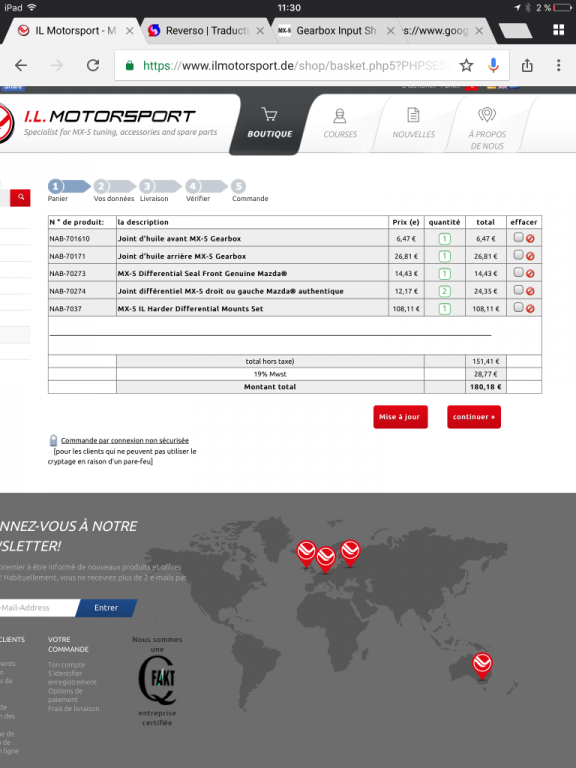

J'ai fait une liste de pièces sur ilm
J'ai ajouter les joints spi de boite car j'ai une fuite.
Ai je oublié quelque chose

La douille d'écrasement, car si j'ai bien compris tu vas déposer le nez de pont. En tout cas les prix sont très proches de ceux de Mazda, avec les frais de port je ne suis pas sûr que ça vaille le coup.

C'est quoi la douille d'écrasement?
Le pb de Mazda c'est que les silent bloc du pont sont 2x plus cher chez Mazda.

Alors dans ta liste de courses, soit tu as trop de choses, soit tu n'en a pas assez... ça dépend de ce que tu comptes réellement faire en fait, parce que j'ai pas bien compris.
Si tu veux juste déposer le pont de la voiture pour pouvoir le nettoyer extérieurement, que tu utilises ta voiture "normalement" (usage routier à "routier sportif"), que tes silent blocs de pont sont en bon état, et que tu n'as actuellement aucune fuite nulle part, il te faut juste 1L de 75w90 de bonne qualité et deux joints de bouchons neufs (vidange / remplissage, c'est le même partout sur moteur / BV / pont sur NA et NB). Sans compter l'outillage bien sûr, mais si j'ai bien compris c'est un garage qui va s'en charger dans ton cas.
Si tu as bien une NA d'avant 1995 comme le suggère ton profil, ton pont est un modèle avec cardans à visser, donc pas besoin de déboîter quoi que ce soit du pont pour le sortir de la voiture, du coup si tes joints spi latéraux sont ok, ils le seront toujours après. Si ton profil n'est pas exact et qu'elle est plus récente ou que ça fuit déjà, alors prévois aussi les deux joints spi latéraux du pont oui (les Corteco sur Oscaro sont très bien, et c'est 5€ pièce environ). Pas besoin de démonter le nez de pont pour désaccoupler le différentiel de la boîte non plus, ce sont également deux flasques qui s'accouplent à l'aide de 4 boulons. On ne touche pas non plus au joint spi pour ça donc. Par contre si l'arbre doit également être sorti de la boîte (car là il est emboîté dedans), prévoir également 2L de 75w90 api GL4 et un joint de vidange en plus car il faudra la vidanger (ou elle se vidangera toute seule par terre, au choix :aie: ). Je pense que c'est ton cas, comme tu dis devoir changer le joint spi arrière de la BV.
D'ailleurs je vois que tu commandes aussi le joint avant de la boîte? Ça fuit devant aussi? C'est possible mais pas courant, et il faut savoir que pour changer ce joint il faudra aussi sortir la boîte de vitesse de la voiture, et là c'est encore tout autre chose. Sachant qu'en général quand il y a une fuite dans la cloche d'embrayage c'est plutôt le joint spi arrière de vilebrequin et/ou le joint demi lune du carter d'huile moteur, tant qu'à devoir virer la boîte, si ton embrayage a 150.000km autant prévoir un kit embrayage neuf (150€ environ) + le joint spi du vilo qui est très certainement la vraie cause de la fuite (30€ le Mazda, 10€ le Corteco chez Oscaro... j'ai eu les 2 en main, ils semblent absolument identiques, couleur marron bizarre incluse. Je soupçonne le Mazda d'être en fait fourni par Corteco, mais je ne garanti rien) en plus dans ta liste, car ça fait pas mal d'heures de main d'oeuvre juste pour accéder à un joint à 8€ qui ne fuit certainement pas.
Par contre, si tu veux vraiment défaire le nez de pont (libre à toi bien sûr, mais j'ai pas compris pourquoi?), alors la liste de courses de la page 1 de ce tuto s'applique. La douille d'écrasement et l'écrou du nez de pont (Mazda exclusivement), les 3 joints spi (fournisseur au choix), les 4 roulements (1,2,3 Roulements: tout est dispo rapidement et aux meilleurs prix), ainsi que tout le travail et l'outillage décrit depuis la page 1. À savoir que c'est un travail de spécialiste, et que la plupart des garages généralistes n'ont ni l'outillage ni les compétences à dispo pour faire ça, et que c'est très précis donc faut pas confier ça à un bourrin qui fait n'importe quoi (dixit le mec qui a un marteau qui s'appelle Détermination :roll: ). Surtout que niveau main d'oeuvre, une réfection complète de pont ça risque de chiffrer un peu aussi :sic: ...
Pour les sb du pont c'est à toi de voir. Perso je ne fais plus confiance aux produit ILM, surtout ceux à base de caoutchouc ou autres assimilés. De mon expérience perso et de celles de beaucoup trop de gens dont j'ai entendu parler ou à qui j'ai parlé moi-même, c'est globalement de la merde qui est parfois vendue quasiment aussi chère que les pièces Mazda Origine. Mais ce n'est que mon avis. Sinon sur le principe si tu n'as pas de problème actuellement avec tes SB d'origine, et si tu ne recherches pas quelque chose de plus rigide pour une raison ou une autre, tu n'as pas de raison technique de les changer. Pas de préconisation constructeur spéciale, et à ma connaissance pas de défaillance récurrente et problématique connue de ces pièces même après 20 ans en usage routier.
Ceci dit si tu tiens absolument à les changer, comme le dit Néobob il faut savoir que ça se passe pas toujours bien car ça se fait à la presse et apparemment c'est un peu sensible (l'extraction comme la pose). Plusieurs personnes ont déjà cassé leurs supports de ponts comme ça, donc c'est à prendre en compte dans ton choix, surtout si tu ne le fais pas toi-même ;) .

Merci BASSone,
Cela va déjà me coûter beaucoup moins cher en pièces :D .
Donc si tout ce passe bien, il n'y a que le joint spi arrière de la boîte à changer plus l'huile. Cool.
