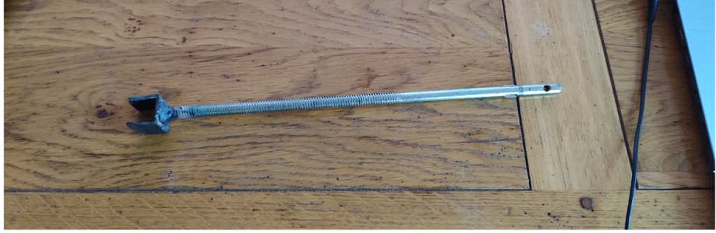

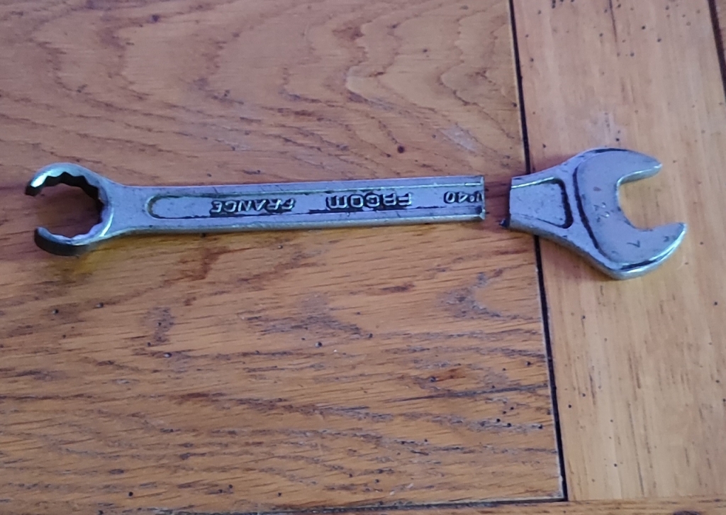

Bonsoir à tous,
Pour déterrer un poste de remplacement de la valve PCV, j'ai consulté sur le site, les tutos, et je me suis lancé dans cette aventure...
Pourquoi, parce que présence de fumée à l'échappement et conso d'huile...
J'ai effectué des tests de gants sur l'orifice de remplissage d'huile et jauge à huile "RAS"
J'ai commandé la valve, l'écrou et le joint.
Donc, pour la dépose de la valve le tuto est très bien fait, sauf que j'ai créé une clef pour la dépose du tuyau de la vanne EGR (liaison culasse/collecteur admission) écrou de 22
J'ai coupé une clef et ouvert la partie œil
remplacement tout est ok
Pour la repose, la galère pour la remise en place du tuyau de la valve PCV entre valve et le collecteur d'admission...
J'ai fixé le tuyau en caoutchouc de liaison PCV sur le collecteur d'admission avec un collier à vis, afin que celui-ci ne se déboite pas lors de la mise en place du collecteur... "j'ai bien galéré"
Après, j'ai créé une clef pour la remise en place du tuyau, parce que impossible de passer la main...
De la récupe, un bout de tige filetée, et un profilé carré creux que j'ai ouvert, soudé, pour m'en servir de cavalier
Et en même pas une seconde j'ai réussi à emboiter le tuyau sur la valve PCV
J'ai pris appui dessus et réussi à l'emboiter facilement.
je n'ai pas hésité à tout enlever tout ce qui me m'embêtait, les raccords d'eau...
La purge du LDR, 3000 tr/mn jusqu'à déclenchement du GMV de refroidissement, arrêt moteur, et contrôle niveau.
Ce soir, j'ai roulé avec la MX5, plus de fumée à l'échappement
Voilà pour mon petit retour d'expérience
